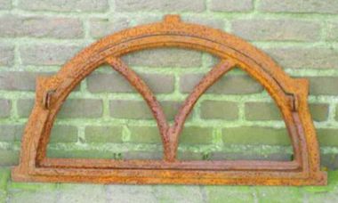

ik wil in mijn topgevel twee halfronde stalraampjes plaatsen (zie foto). Ze komen in een halfsteens muur, hoe ga ik dan te werk?
Ikzelf dacht de onderkant op een voeg te zetten en dan met een haakse slijper het boogje eruit te halen. Maar hoe zet ik het raampje dan vast??
Graag hoor ik jullie tips

Hallo.
Zulke stalraampjes zijn gemaakt om ingemetseld te worden. de lipjes die op de boog zitten ,verankeren hem dan in het metselwerk. dan is het de bedoeling dat hij op een rol staat,en er een rol laag overheen gemetseld word. Dus inslijpen zal niet gaan ,en waarschijnlijk geen gezicht zijn. Dan zou ik voor de optie van Jan gaan. Sucses JohanL

Optie van Jan is zeker geen optie. Dan kan ik net zo goed de gevel laten zoals hij is, zonder ramen.
Ik kan toch het ronding ruim uitslijpen en hem vervolgens inmetselen?

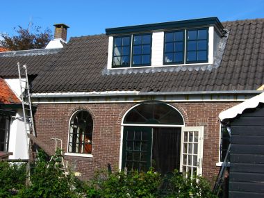

Ik heb ook grote boogramen in mijn huis die er niet vanaf de oorspronkelijke bouw van het huis inzitten. (zie foto)
Maar ik ben geen metselaar dus vandaar dat ik me afvraag wat dan een juiste werkwijze is.
Wat is bijvoorbeeld een rol?
Ik hoop op bruikbare tips.
Frank
Een rol is wat er nu ook boven je boogramen zit.
Een boog netjes uitslijpen lijkt me niet zo simpel, gewoon ruim er om heen wegbreken en er inderdaad een boog omheen metselen.
Het zou zonde zijn van je huis als je het nu anders oplost dan de andere ramen en deur.

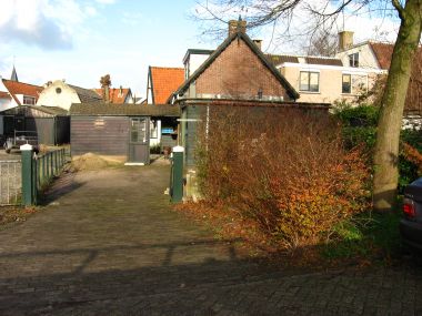

Johan,
Wij hadden deze halfronde raampjes in gedachte omdat die dezelfde vorm hebben als de bovenkant van de rest van de ramen.
De "mooie" :wink: garage gaat tegen de vlakte, deze gevel komt helemaal vrij.

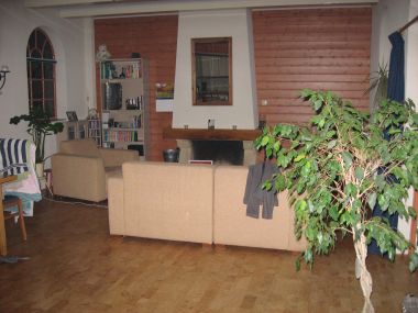

Ons idee is om die halfronde raampje in de nok de plaatsen links en rechts van de schoorsteen plaatsen. Beneden wil ik links en rechts naast de schoorsteen (binnen dus naast de schouw) een kleinere versie van de boogramen van de zijgevel plaatsen. Of misschien aan 1 kant en deur en aan de andere kant een boograam.
Maar het zijn nog maar plannen, dus ook tips over wat mooier zou kunnen zijn of andere ideeën zijn van harte welkom.
Hier een foto van de topgevel (is trouwens op het zuiden gericht) Hij is wel wat ver weg, maar een betere heb ik niet.
De tweede foto is een plaatje van de gevel aan de binnenzijde. (let niet op de rommel :oops: )
Johanl
Hallo Bob.
Je hebt natuurlijk een mooi voorbeeld,aan de ramen die er inzitten. Al is het dan niet orgineel .het is wel op de juiste manier gedaan.
Als je geen ervaring in metselwerk hebt,is een gietijzeren raam in metselen,een pittigge klus,en heb je eigenlijk een vakman nodig.
Zo te zien is de gevel waar de boogramen in zitten,een spouw muur. Is dat met de kopgevel ook zo?.
Conclusie is, als je het op de juiste manier wil doen ,dat je echt aan het breken komt,en zulke ramen helemaal opnieuw in moet metselen.
Dan heb ik twijfels of zulke stalraampjes in een topgevel staan.Ronde raampjes zie je wel meer.
De koude bruggen die dit soort ramen hebben,geeft dat ook nog problemen??.
Dus voorlopig noch maar even er over nadenken,ik hoop dat je er uitkomt. Sucses JohanL
