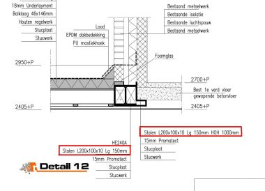

Hallo Klusser,
Heb een bouwtekening laten maken voor onze aanbouw vorig jaar.
Nu wilde ik binnenkort gaan starten met de verbouwing.
En kom ik iets tegen op de tekening waar ik niks van snap.
Helaas kan ik niks meer aan de architect vragen want die is inmiddels failliet.
Hij heeft een H balk getekend met een Hoeklijn eraan die de binnenmuur opvangt.
Ik zou zeggen het midden van de H balk ook in het midden van de buitengevel moet liggen. Klopt dit?
En heb tevens om 2 teksten op de tekening een rode vierkant getekend waarvan ik niet zou weten waar die voor dient. Iemand wel een idee?
Voor mij gevoel een punt van aandacht. Ik zou op die stalen balk ook een raggel plaatsen. In iedergeval alle raggels laten zakken. Zodoende kan je, zover ik het nu begrijp, die stalen balk beter afwerken met gipsplaten.
Het lood is dat ook bestaand.
Die links rode hokje is stabilisatieschotten aan de linker en rechterkant. Rechts rode hokje de oplegpunten van de vloer.
Lood zit er verkeerd in, dat moet een laag hoger dan de dakrand en in de spouw onder een schuine hoek.
@WGB, gipsplaat gaat er helemaal onderdoor, ook onder het betondek.

Die stukjes hoekstaal zijn waarschijnlijk per abuis 2* aangegeven.
Ze staan maar 1 * op de tekeing als oplegging voor de vloer en de binnenwand.
persoonlijk zou ik achter elk hoekstaaltje een schotje laten lassen
Zodat ze niet alleen steun krijgen van de bovenflens van het h profiel
Maar volledig afsteunen tegen het lijf van de ligger
Zeker een punt van veel aandacht de plaats van de stalen balk.
De meeste krachten komen uit de vloer en de binnenmuur.
De stalen balk moet zeker meer naar binnen.
Als de sytuatie exact gelijk is aan getekend dan zou een hoedligger meer op zijn plaats zijn hier.
De balk heeft nu een grote kans om te gaan torderen.
Dit soort constructies moeten altijd even door een constructeur nagekeken worden. Heeft die architect er aan gerekend?

@ IJkenhout: Hoe voorkom je die koude brug tussen de foamglas en de spouwisolatie? Door er gewoon ook een stuk isolatie tussen die 2 te maken.
@ Rene: Hoe bedoel je de balk verder naar binnen, ik zou zeggen verder naar buiten zodat het lijf van de ligger recht boven de buiten gevel ligt.
Mijn binnenmuur rust op de kanaalplaatvloer, is die kanaalplaatvloer in staat om alles te dragen zonder ondersteuning van een hoeklijn.

Soms is er bij het maken van de breedplaatvloer al rekening gehouden met een aanbouw, of overspant de vloer alleen in de andere richting. Dan staat het binnenspouwblad alleen op de vloer en hoeft er geen staal onder.
Hoe het bij een andere woning gemaakt is, betekent niet dat dit voor jou de juiste methode is. Misschien heeft die ander ook op internet een plaatje gevonden.
Opvullen met isolatiemateriaal lijkt me correct.
Als het binneblad metselwerk is zoals op tekening aangegeven
kan je er 100% van uitgaan dat de vloer niet de muur kan dragen.

De balk kan in dat geval inderdaad beter iets verder naar binnen
zodat het hart van de balk in het hart van de spouw komt te zitten
De locatie van de Hbalk is wat anderen al zeggen wat vreemd maar dit hoeft niet perse een probleem zijn. De locatie en manier van de hoekstaal aan de H-balk baart mij meer zorgen.
Uitgaande dat de vloer 2-zijdig al dan niet 4-zijdig overspant en rust op de balk zullen daar de grootste krachten uit komen. Het buitenblad weegt nagenoeg niks in vergelijking met de vloer binnenmuur en alle bijbehorende belastingen. Daarbij vermoed ik dat de aanbouw niet meer dan de gebruikelijk 2,5m diep bedraagd en dus de bijbehorende sneeuwbelasting ook niet heel daverend hoog zal zijn.
Aan te raden is om de gehele aanbouw iets hoger te maken en dan de onderkant van de H-balk gelijk te leggen met de vloer. Dan een hoeklijn over de volle hoogte EN lengte van het profiel te lassen. Op dit moment zit er maar om de 1000mm een hoeklijn van 150mm lang...
Eerdere reacties hebben het over een koudebrug. Deze is echte gewoon goed ondervangen door het foamglas. Tussen de buitenmuur en isolatie van de spouw is een luchtspouw deze voorkomt overdracht van kou.
De kou zou alleen door het staalprofiel kunnen gaan maar is onderbroken door het foamglas.
Voor het makkelijk vastzetten van de houten balken in de aanbouw is het voor de aannemer wenselijk om gavels te laten lassen in het profiel met 1 al dan niet 2 gaten om de balken vast te bouten. Dit is geen must maar veel aannemers vinden dit wensenlijk.
De promatec van de architect is begrijpelijk i.v.m. de brandwerendheidseis van de constructie. Echter er zit al een gipsplaten plafond voor die al 30 minuten geeft. Promatec is relatief duur kijk dus even na of je 30 of 60 minuten brandwerendheid nodig hebt. Als 60 nodig is kun je nog overwegen om geen promatec maar gipsplaat te gebruiken ipv de promatec. Scheelt weer wat centjes, altijd fijn in tijden van crisis...
Al met al is het wel belangrijk om het door een gecertificeerd constructeur te laten nakijken! Praktijkervaringen e.d. zijn leuk maar constructie moeten altijd door een geschoold iemand gecontroleerd worden.
