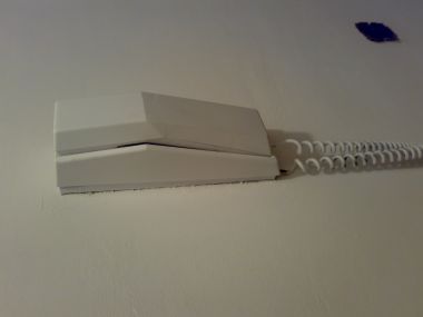

Ik heb een aftandse GTE intercom telefoon in mijn gang hangen. Ik wil deze vervangen maar ik kan nergens GTE telefoons vinden. Online niet en in de echte wereld :) ook niet.
Heeft iemand een idee waar ik ze kan vinden.
Tevens weet iemand of ik daar ook de VVE voor moet inlichten.
Alvast Bedankt.

Als eerste zou ik de VVE inlichten of vragen,die hebben het misschien al eerder bij de hand gehad.

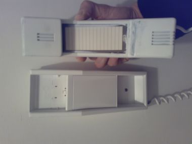

Ik hoop dat je wat met de foto's kan.
Dan zeg ik zeker. RESPECT. :)
Is Atea toestel tegenwoordig Siemens. Kan vervangen worden door universeel toestel van b.v. Fermax of Comeliet. Of gewoon door een Siemens natuurlijk.
Dit toestel ziet aangesloten middels een 10 polige grijze of groene connector. Benedenpost zal hoogstwaarschijnlijk een Atea 180 zijn.
Dank U :super:
Idd 100% Atea.
Vervangbaar door een Atea NOV903, dan hoef je de connector niet eens los te schroeven, die past dan direct op de nieuwe, dan heb je ook geen kans op aansluitfouten.

Jij zegt dat de stekker over te zetten is van mijn toestel naar de nov 903 toch.
Nou ben ik een beetje aan het zoeken en zie ik op deze site.
een nov903
klik ik nu connector aan komt er een 8 polige connector tevoorschijn.
Dan denk ik met mijn boerenverstand 10 op 8 da ga nie passe.
toch.
Bij mijn weten gaat dat wel werken, ik zie helaas geen afbeelding od verwijzing naar de connector.Ik heb een and waarin dezelfde toestellen zitten, daar plaats ik altijd nov903 als vervanger.
Maar ik weet wel een oplossing om te zien of het echt goed gaat, ik pak wel een uit mijn auto en maak een foto van de connector, als jij dat ook doet vergelijken we ze gewoon.
(word in de loop van vanavond/morgen ochtend gepost)
deze staat op die site.
en ik heb in mijn toestal een 10 polige met van links naar rechts.
zw,gr,leeg,leeg,leeg,roze,wit,rood,groen,geel.
maar wederom bedankt voor je snelle antw.
Klopt als een zwerende vinger, de NOV903 heeft een aansluiting voor een 8 polige connector, maar ernaast zit er een voor de 10polige, zoals in jouw toestel aanwezig is.
Toestellen zijn zonder twijfel 100% uitwisselbaar.
Zelfs de connector hoef je niet te bestellen je oude kan er direct op zoals ik al eerder meldde.
