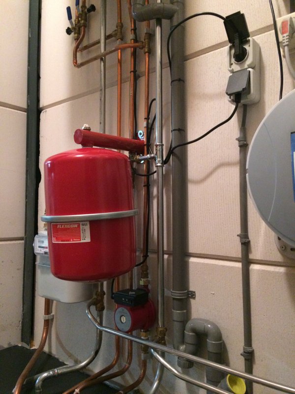

Gisteren deze homekit geplaatst, maar nu het volgende,na het tappen van warmwater blijft de pomp nog even nadraaien,de ketel blijft dan ook even branden voor warmwater.
Na een paar seconden word de koudwaterleinding warm,inlaatcomb vervangen oude bezat geen keerklep
Wat waar ben ik fout gegaan,dank voor de reactie

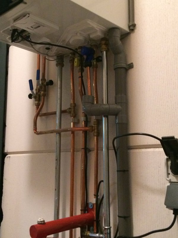

Graag een foto van de aansluitingen en met name van het leidingwerk rond de inlaatcombinatie.
Sorry voor de late reactie,hierbij 2 foto's
inlaatcomb zit direct aan de ketel
tussen pomp en inlaatcomb zit 1,05 mtr
in die leiding zit een t-stuk voor koudwater naar badkamer

Waar gaan de twee leidingen met de stopkranen aan de linkerkant naar toe ?
Waarvoor zit de pomp in de koperen leiding.
Ik begrijp niet waarom de pomp in de leiding zit, wat is de reden daarvan ?

Je plaatst zo'n ding direct achter de meter.
ga je je heet water naar een hogere druk brengen dan het koude water, hierdoor gaat je mengkraan warmwater in de koudwaterleiding drukken.
En bij sluiten van de kraan gaat de uitgang van de kraan dicht maar als de keerkleppen in de th.kraan van de douche niet geplaatst zijn zal het hete water de koudwater in gedrukt worden en daar weer aangezogen richting pomp totdat dat hele circuit 60 graden is totdat de ketel afschakelt.
Je moet altijd zorgen dat de druk in koud en warmwater vanaf dezelfde druk komen vandaar zoals in de manual staat dat dit toestel DIRECT na de meter moet.
Wil je deze alleen voor de badkamer gebruiken dan moet je het koudwater voor de badkamer ook achter de pomp weghalen om gelijk druk te houden.
Alles is fout aangesloten.
Je hebt zo te zien een circulatieleiding in huis.
Nu de retour het gedeelte waar de pomp in zit de aftakking dient zich tussen de ketel en na de inlaatcombinatie te zitten.
