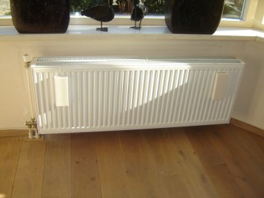

Wie kan mij helpen met het volgende probleem?

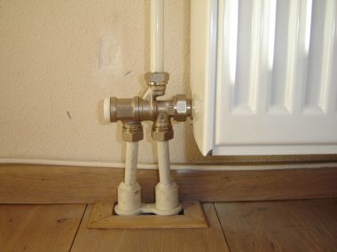

Ik heb verleden jaar een grotere radiator geplaatst in de woning. Capaciteit van de radiator is 3600 watt. Type 33 500 x 1400. Dit heb ik gedaan ,omdat de woonkamer niet warm genoeg werd verwarmd met de vorige radiator.
De radiator is bevestigd met een sar onderblok met de aanvoer aan de buitenzijde.Het is aangesloten met flexibele slang van 14 mm.
De aanvoer die linksboven is aangesloten wordt goed heet. Alleen als ik aan de retour voel die ook aan de linkeronderkant zit blijf de temperatuur gewoon koud. Aan de zijkant van het onderblok zit een inbusbout, die heb ik helemaal naar links gedraaid (open dus denk ik). Ik heb vandaag de aansluiting van de retour iets los gedraaid, misschien omdat er lucht in zou kunnen zitten maar er kwam alleen water uit en geen lucht.
Type ketel is een Remeha 25 s en is een jaar oud. Op de radiator zit geen thermostaatkraan
Ik heb gelezen dat ik de retour aan moet sluiten aan de rechterzijde van de radiator, klopt dit?
Zijn mijn leidingen niet te dun (14mm) om aan de hoge capaciteit te kunnen voldoen?
Als het lukt doe ik er wel wat foto's bij. Gr John

Welk type sar blok?
Johnnie_boy
SAR univ. onderblok M22 638 aanvoer buitenzijde
Universeel onderblok met de aanvoerzijde aan de buitenkant (aanvoer/retour omgekeerd)
Één-en tweepijps aansluiting mogelijk, afsluitbaar en aansluiting naar vloer of muur d.m.v draaibare aansluiting

Johnnie_boy
Alleen deze radiator(voorkant van de kamer) wordt niet warm aan de onderkant. Voor alle radiators zijn die aangesloten met een toevoer (rood) en Afvoer (blauw) 14 cm flexibele slang, zie onderwerp.In de achterwoonkamer heb ik 2 jaga halfronde design radiators opgehangen. Deze zijn ook met onderblokken aangesloten. Aan de zijkant van deze onderblokken zit een regelventiel (inbusmoer). Afgifte van deze radiators is goed. Verschil tussen toe en afvoer warmte is +/- 20 graden. In de keuken en gang zijn 2 plaat radiatoren aangesloten zonder onderblokken.Deze worden ook goed warm.

Lees ik het nou goed?
Wordt deze radiator alleen onderaan niet warm?
Of helemaal niet warm?
Draai overige radiatoren eens dicht en begin te stoken. Kijk wat er dan gebeurd met deze radiator.
En nee hij hoeft niet kruislings aangesloten te worden.
Johnnie_boy
Wordt niet wam aan de gehele onderkant van links naar rechts.
Ook niet bij het dicht zetten van de andere radiators.
