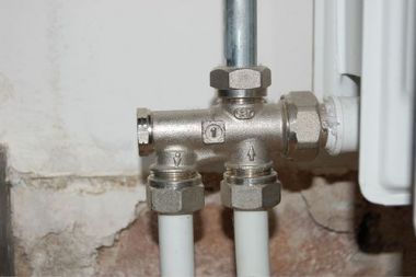

Mobel schreef:
Hebben die 3 doorgeluste radiatoren elke een eigen kraan en voetventiel of alleen de eerste ?
Van de drie zijn er twee over (1 in de studie, 1 in de slaapkamer) en die hebben beide een voetventiel van dit type

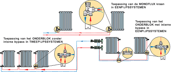

Mobel
Volgens mij zit er een verkeerde onderblok in, had een 50%/50% onderblok moeten zijn .daarmee kun je de radiatoren onafhankelijk van elkaar regelen .
Arevista
Ok. Goeie tip. Maar even voor mij als leek: wat is in de afbeelding mijn huidige situatie en welke moet het worden. En maak t het wat uit dat op de plek vd verdwenen (middelste) radiator de leiding is doorgekoppeld met twee kniestukken (noem je dat zo?)
