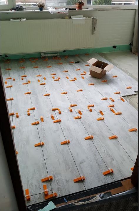

Hi allemaal,
Wij zijn zo'n beetje het hele huis aan het herbouwen, vandaar wat meer topics van mijn deze dagen.
Ik heb electrische vv, op hardfoam platen (6mm), op betonvloer gelijmd en de-egaliseerd met egalisatiemassa. :( Het egaliseren is dus niet echt helemaal gelukt (mijn 1e keer) en er zijn dus oneffenheden. Het ziet eruit als duinen in een zandwoestijn, maar dan redelijk plat. Als ik een lange waterpas erop leg dan is alles vlak, allen er zijn enkele mm diepe ruimtes eronder.
Ik heb ze niet allemaal nagemeten, maar ik schat dat er oneffenheden zijn tussen -5 en +5 mm (van de ideale vlakke lijn).
Ik hoop met al mijn 'fingers crossed' dat jullie gaan zeggen lijmkam 10 en plakken maar. :)
Ik heb hetzelfde probleem met de muur. Die is ook beschadigd door oude tegels eraf halen. Op de muur komen 45*45 tegels.
De vraag is dus wat is de maximale hoogte / diepte van oneffenheden die door gewoone (bv. kam 10 of 8) flexibele poederlijm opgevangen kan worden?
Een bijvraagje, lijm aanbrengen deed ik (vroeger) op de vloer met kam en op de tegels met platte spaan (een dun laagje). Goed zo? Of moet ik de tegels ook met de kam insmeren? (leek mij teveel van het goede :? )
Ik maak ook gebruik van zo'n tegelsnivelleringssysteem.
Groeten en bedankt voor de ondersteuning :)
Bij dit soort tegels, moet je altijd een tegelleveling systeem gebruiken, voor het mooiste resultaat.
Oneffenheden van +/- 5 milimeter is hierbij te verwaarlozen.
Gebruik ook altijd een lijmkam van minimaal 10 mm als je een tegelleveling systeem gebruikt, anders zit de onderkant van de tegel niet goed in de lijm.
Onderkant tegel ook in smeren, met vlakke spaan kan, maar als de tegels goed krom zijn, kun je hiervoor een lijmkam van 6 mm gebruiken, wat eigenlijk nog beter is.
Laat dit soort tegels ook niet te veel verspringen, maximaal 25% want al dit soort tegels kunnen behoorlijk krom zijn.
Bezuinig ook niet op de leveling klips,dan krijg je de vlakste vloer.
Voor de wand geld eigenlijk hetzelfde, maar grote diepe gaten eerst even opvullen, om holle ruimtes achter de tegels te voorkomen.

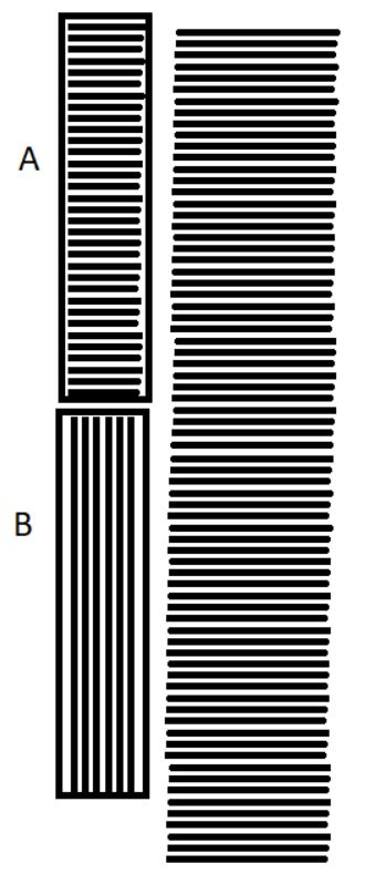

Nog een vraag mbt tegels insmeren met lijmkam 6.
Ik begrijp dat ik de vloer moet insmeren loodrecht op lange kant van de tegels, maar ik ben niet zeker met de richtint op de tegel zelf. Moet het A of B zijn?
"A" is mijn inziens logischer mbt luchtontsnapping, maar zeker weet ik het niet.
Voor de vloer ga ik voor 12x12 kam.
Het was slopend maar het is nu over. :super:
Moest wel iets langer wachten voor de 2de deel (36uur), maar het eindresultaat is meer dan ok.
Wel bijna 6 kg/m2 lijm. Vloer kam 12 en tegels kam 6.
