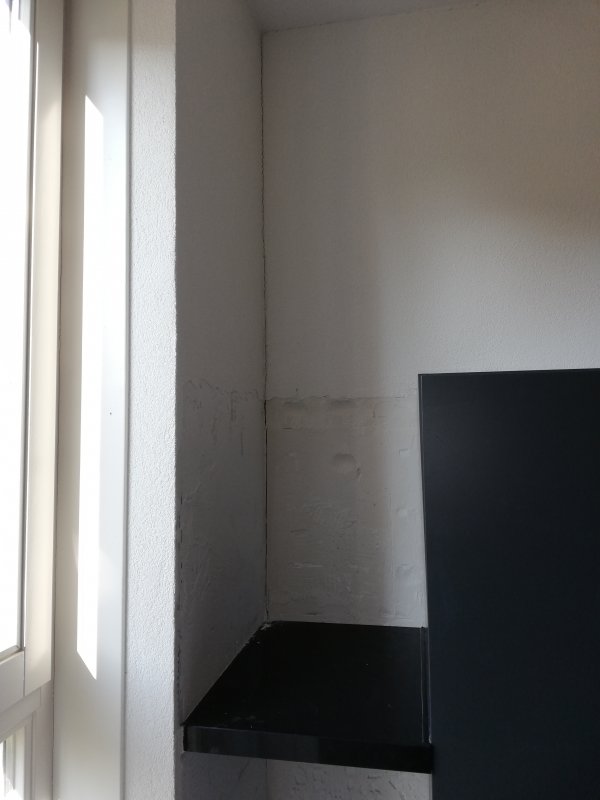

Wij hebben vandaag het behang eraf gehaald en nu zagen we een best grote scheur in de muur. Aan de andere kant van de muur ziet ook zo'n scheur op dezelfde plek.
Volgende week vrijdag krijgen wij de stucer langs om alles glad te stucen.
Wat moeten we niet deze scheur?
Kan de stucer dit netjes krijgen of kunnen wij hem het beste eerst dichten?
En zo ja, hoe kunnen wij dit het beste vullen?
We zijn bang dat de scheur weer terug gaat komen in het stucwerk.
Alvast bedankt voor jullie reactie!

Eerst die hoe even ontdoen van losse stukken
dan insnijden als het stuc er op zit en vervolgens kitten.
Waar in de woning zit die scheur?
Ook graag een foto van de andere kant waar de scheur zoveel mogelijk op staat.
StucDennis
Specialist Stukadoor Werkzaamheden
Zoals Boertje zegt. De stukadoor zal losse delen verwijderen/primer/stukadoren en naderhand insnijden. Hooguit komt er dan een haarscheurtje terug in de hoek die inderdaad is af te kitten met non crack acrylaatkit.

Dit is de andere kant van de muur.
Nu zie ik wel als ik heel goed kijken dat is zo van de ene naar de andere kant van de muur kan kijken.
Rochelle
De muur zit trouwens aan de voorzijde van de woning. Het is de muur tussen de hal en de keuken.
