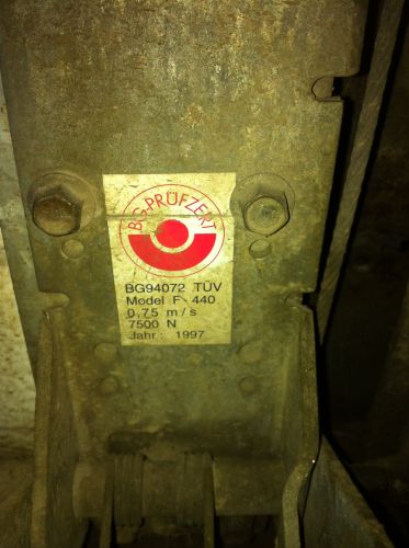

De enige sticker die erop zit is deze. Hij zit links- en rechtsonder.
Daarbij staat er op de "trommels/schijven" boven aan de poort naast de veren op de linkerveer "11" en op de rechterveer "11,5".
Iemand een idee hoeveel de veren opgespannen moeten vanuit volledig ontspannen stand?

aantal omwentelingen is nu niet te bepalen. Wellicht beter er een monteur van sektional deuren bij te halen ondanks de kosten.
Indien je bekend bent met de manier van opspannen en tijdelijk blokkeren van de as waar de veren opzitten (voor het opspannen) dan is dit goed te doen. Heb je hier geen ervaring mee; Dan er zelf niet aan beginnen zou ik zeggen.
Remco_p
Daar ben ik wel bekend mee ja, dus dat komt goed. Ik moet echt het aantal omwentelingen van de veren weten.....moet toch te achterhalen zijn? Documentatie etc. van de poort is er niet meer, merk is ons ook onbekend. Hoe bepaald een monteur dat dan?
