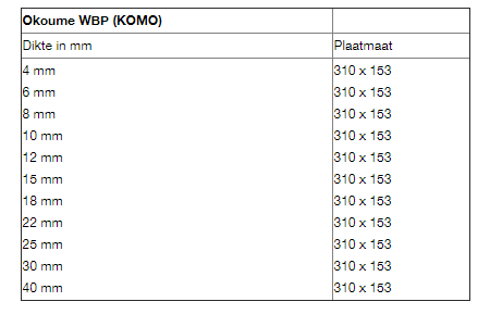

Er zijn ook allerlei soorten plaatmateriaal te koop in de maat 3000 x 1500 mm. Dus dan zou het uit één stuk kunnen.

Het enige plaatmateriaal dat ik tegenkom van die maat is betonplex, en dat lijkt me niet helemaal de juiste keuze om een puzzel op te plakken, maar misschien zie ik iets over het hoofd.
Zou spaanplaat van 8 mm een goed idee zijn om een puzzel op te plakken en een lijst om heen te doen? Of gaat dat bijvoorbeeld snel krom trekken?
Ik kom wel okeume tegen bijvoorbeeld:

Ik zie het nu ook inderdaad, 5 mm, 310 x 153.
