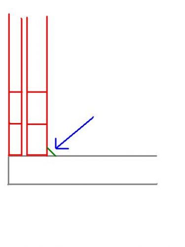

Kelder leeg maken en met een waterzuiger zo droog mogelijk.
Anders even met zijn tweeen een zuigen en de ander smeren.
Het schuine stuk op tekening groen van kleur aansmeren met afdichtings mortel op basis van aluminium cement.
Maak niet teveel tegelijk aan het word warm als je het aanmaakt dan gelijk plaatsen.
Een schuin stukje van 6 a 7 cm breed is voldoende.
Daarna zal het nog een beetje doorzweten dit met een waterafdichtings plamuur mortel behandelen dit is een 3 componenten mortel.
Maar dit kan in de droge periode.
Eerst over de gehele kelder dit schuine stuk er in smeren.
Mocht het nog een heel klein beetje lekken een beetje van het droge produkt erover strooien.

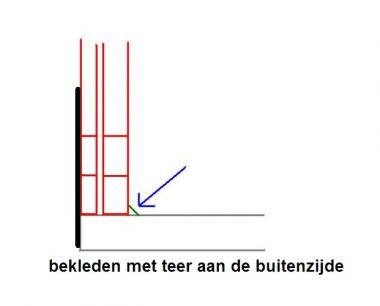

Beste is gewoon zoals @ Wgb ook al aangaf dakbedekking buiten tegen aan maken.
Als het alles goed droog is de buiten muur deze met voor smeer bestrijken en daarna dakbedekking op maken dat goed aan sluit op het beton.

Sorry FENIX
Ik heb hem getekend met spouw.
Maar hij is gemetseld zonder spouw.
Dit zelfde schuine kantje er in zetten tegen de bestaande muur en niet een muur er in zetten.
Daarna het geheel afwerken met waterdichte plamuur mortel.
Dat mag niet eerder dan de lekage verholpen is.
de plamuurmortel is een waterdruk verdelende laag.
Ik had het verhaal verkeerd begrepen.
Blokken enkel steens afgesmeerd met cement en teer op de buitenzijde.

Sorry voor de tekening.
Jou situatie is 1 muur op de 30 cm dikke betonvloer.
Ik had het verhaal niet geheel goed begrepen.
De architect stelde voor om er een muur binnen in te zetten.
Daar in heb je gelijk als de eerste lek is zal de spouw volopen met water.
In ieder geval tot bovenzijde grondwater.
