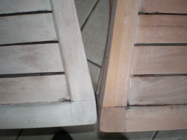

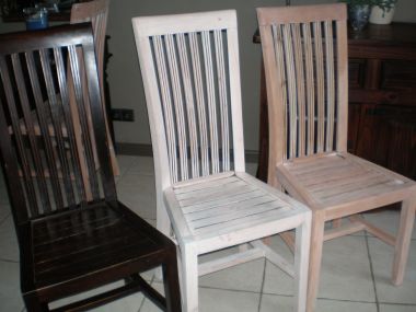

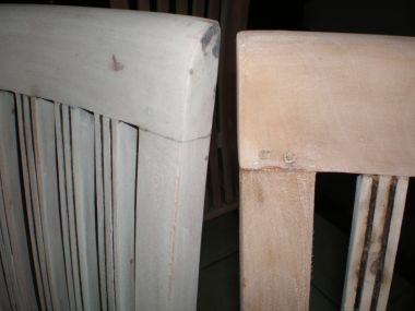

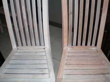

Ik heb in oktober al een vraag gesteld en ben met drie van de 6stoelen klaar ze waren donker teak en heb ze bijna helemaal kaal geschuurd (4uur per stoel electrisch geschuurd) slechte kwaliteit hout trouwens. En heb ze daarna met krijtverf en een schuurspons bewerkt maar ik vond ze te wit dus heb ik er met een natte schuurspons en staalwol weer heel veel afgehaald maar nu vindt ik ze weer te "roze" dat komt waarschijnlijk ook door het teakhout het was nadat het kaalgeschuurd was een beetje rood-achtig en rood en wit geeft roze :lol:
Als ik hier nou met donkere patineer of donkerer boenwas op ga dus het wat donkerder maak zou dat dan weg zijn?
Dus mijn vraag ik hoe krijg ik het roze weg?

Hier zijn de fotoos ik hoop dat het gelukt is ben niet zo handig hierin :?:

Lijkt me niet. Het roze zal alleen iets donkerder worden. Suggestie: krijtverf sterk verdunnen en dun laagje aanbrengen. Nog steeds te roze? Volgende laagje aanbrengen. Herhalen tot gewenste resultaat bereikt is. Denk eraan: de stoelen houden van je (variant op 'keep going').
Die middelste (de witte) ziet er toch wel mooi uit.
Jaaaa op foto is het mooier dan in het echt vindt ikzelf ik ga dat maar eens proberen met die dunne laagjes whitewash en anders verf ik ze toch gewoon weer donkerbruin.... :? :?
bedankt en als het resultaat goed is zal ik er een fotootje van maken en hierbij zetten is mischien wel leuk om het eindresultaat te showen
