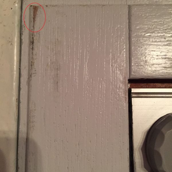

Ik heb een nieuw raamkozijn dat geleverd is in grondverf.
Nu zag ik dat in de linkerbovenhoek de verf er een beetje afgeschraapt is/ietwat kaal hout zichtbaar is.
Ik heb geen grondverf 'over' in huis en ik vroeg me af of ik speciaal voor dit plekje toch wel grondverf aan moet schaffen of dat ik hier gewoon kan gaan aflakken.
Ik wil met Sikkens Rubbol Finura Satin gaan verven en de aan te raden grondverf (Sikkens rubbol primer plus) is alleen in minimaal een liter te krijgen, ook deels vandaar mijn vraag naar de noodzaak.
Alvast bedankt :bedankt:
(Het gaat hier om de binnenzijde. De buitenkant is al gedaan door schilders.)
Je kunt eerst aantippen met de lakverf. Is niet ideaal. Meranti bevat in water oplosbare inhoudstoffen die door de aflaklaag heen kunnen komen als bruine strepen. Vandaar dat isolerende grondverf wordt gebruikt.
Dat doorslaan of bloeden zal hier wel erg meevallen gezien de afmeting van de beschadiging.
Bedankt Kees! Ik heb het eerst aangetipt met de lakverf en het lijkt tot nu toe inderdaad geen probleem te zijn.
