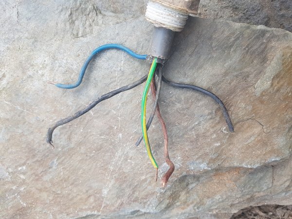

Per ongeluk een kabeldoos in de tuin vernield door er een paal op te rammen. Zat helaas maar 20cm onder de grond. Nu wil ik alles weer aansluiten. Ik zie 3 aderige kabels (groen blauw bruin) en de grondkabel heeft 2 extra zwarte en 1 dunne zwarte. Wat doe ik met die 2 zwarte?

Dit is 'm. Op het intratuin kom ik meerdere video's tegen, maar daar wordt meer de uitleg van de mof benadrukt, maar niet de daadwerkelijke aansluiting. Er liggen 2 aftakkingen, oa naar schuur. Die zijn 3 aderig. Die kleuren zijn duidelijk, maar mijn vraag blijft uiteraard, waar laat ik die twee zwarte? En heeft die dunne zwarte ook een rol?
De overige kleuren verbind ik met lasklemmen aan elkaar en ik gebruik een waterdichte (giet)mof.
Alvast dank!

Dat is GEEN grondkabel.
De dunne draad is een hulpdraadje van kunststof om bij de productie de ruimte tussen de 5 draden op te vullen, die kan eruit getrokken worden.
De beide zwarten kunnen van alles zijn of niets, dat hangt van het begin van die kabel af.
Deze hoort ook niet in een doos afgemonteerd onder de grond maar op een wand, en de kabel mag niet zomaar ondergronds gebruikt worden.
