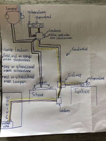

Ik ben mijn tuin aan het renoveren en dacht nu de straat er uit is en alles uitgegraven is ga ik gelijk ook maar voor stroom in de tuin zorgen, nu zit ik alleen met wat vragen?
Ik begin in de schuur van daaruit gaat een kabel door de muur naar buiten in een lasdoos, vanuit die lasdoos grondkabel naar beneden toe de grond in op 50 cm diepte, na een paar meter onder de grond ga ik de gietmof plaatsen, vanuit de gietmof wil ik naar m’n tuinhuis toe en naar de andere kant van de tuin dus 2 grondkabels.
Op mijn tuinhuis zit een dubbel stopcontact en een schakelaar voor het licht, aan de andere kant van de tuin zelfde verhaal dubbel stopcontact en een schakelaar op de muur voor buitenverlichting.
1. Hoeveel aderig moet de grondkabel zijn om dit te kunnen aansluiten?
2. Kan ik vanaf het stopcontact doorlussen naar de schakelaar of moet de schakelaar een aparte kabel zijn?
3. Hoe sluit ik dit aan?

1 Twee aderig met aard mantel.
2 Doorlussen.
3 Fase, nul en aarde op het stopcontact, fase en schakeldraad op de schakelaar, nul en schakeldraad op de lamp.

Welke draad is dan de schakeldraad? Of moet ik die zelf trekken vanaf het stopcontact? want zwart is toch de schakeldraad alleen ik kom binnen in m’n stopcontact met blauw bruin en aardemantel als ik voor de 2 aderige grondkabel ga.
Sxnder
Je kan er voor kiezen om vanaf het stopcontact verder te werken met losse draden in buis.

Oké dankjewel, ik was van plan de schakelaar recht naast het stopcontact te plaatsen hoe kan ik het dan het beste doen?

Ik heb even een tekening gemaakt van hoe ik denk dat ik het zou kunnen doen, graag tips en advies hierover?

Ik zou de kabel rechtstreeks naar de schuur of het tuinhuis laten lopen, daar binnen een kabeldoos monteren en dan weer vertrekken naar de schuur of het tuinhuis.
Dan heb je geen verbindingen onder de grond.

Ik snap niet helemaal wat je precies bedoeld?
En ik denk dat ik de lampen op de schuur naar binnen in de schuur ga en schakelaar in de schuur plaats, en de andere lampen op de schakelaar naast de stopcontacten.
Even afgezien van wat je zegt heb ik het verder wel goed getekend, kan het zoals ik het heb getekend?

Ik zou de gietmof er tussen uit halen en vervangen door een kabeldoos boven de grond.
Arjen1407
Oké dus in principe doen zoals ik heb getekend maar dan zonder de gietmof?
En dan vanaf de kabeldoos die ik buiten op de schuur heb getekend met een grondkabel naar het tuinhuis en eentje naar m’n stopcontacten andere kant tuin?
In het midden van de tuin komt ook nog een vijver dus laat ik ook grondkabel naar daar lopen vanaf de kabeldoos buiten voor de pomp.
Dus vanaf de kabeldoos buiten lopen straks 3 grondkabels naar de 3 locaties.
