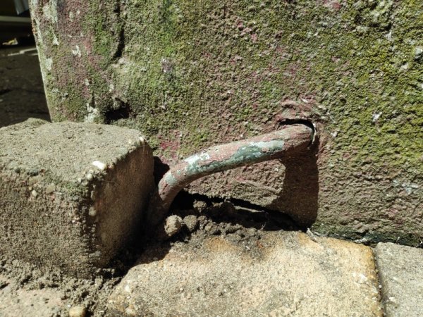

Onlangs een oud huis gekocht. Nu heb ik ontdekt dat er een grondkabel uit de muur komt die onder de bestrating is gelegd, die nergens uit lijkt te komen... Ook niet aan de binnenkant van het huis.
Ik wil deze verwijderen, maar hoe test ik of er spanning op staat?
Vind het toch wel "eng" dat de kabel geen beginpunt lijkt te hebben, want anders zou ik het toch door de muur naar binnen zien komen?
De hele bestrating weghalen is een enorme klus, waar ik nu niet aan toe ga komen, maar de kabel ligt wel in de weg waar die uit de buitenmuur komt.
(echt raar gedaan allemaal, maar het zal niet anders gekund hebben toen).
Die kabel komt ergens vandaan, maar gaat ook ergens heen.
Eerst dat punt opzoeken, vanuit daar beredeneren waar hij heen zou kunnen lopen.
Heb je nu enkel een deel van de kabel gevonden of ook een uiteinde? Indien dat laatste dan kun je gewoon meten of er spanning op staat.
Als je alleen een stuk van de kabel vindt dan moet je op zoek naar de uiteinden.
Er zijn ook meters te koop die gaan piepen of een lampje laten branden als je ze in de buurt houdt van een spanningsvoerend deel maar ik weet niet of die ook werken bij een grondkabel.

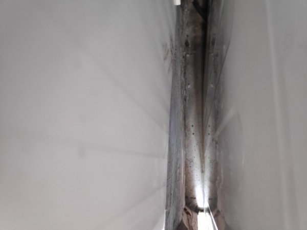

Geen uiteinden gevonden. 1 verdwijnt in de muur, rest zit nog onder de grond. Ik wou 'm bij de muur weg "knippen", maar als er spanning op staat, monteer ik liever een buitendoos voor elektra op het terras.
Foto buiten
Foto binnen
Niets te zien... Where did it go???
En om 't hoekje buiten gaat er nog een kabel naar binnen, die was wel te herleiden en te gebruiken.

En als je aan de kabel trekt dan zit hij wel nog vast? Zou natuurlijk kunnen dat er enkel een afgeknipt einde in de muur gestopt zit.
Normaliter zou je ook met een amperetang kunnen meten of er stroom loopt (let op, geen stroom betekent niet dat er geen spanning op staat!) maar dat werkt niet om een kabel heen. En het verwijderen van een stukje van de buitenmantel is bij een grondkabel ook nog niet zo eenvoudig...
Kun je niet herleiden waar de kabel onder de stoep heen loopt? Of is er bij jouw groepenkast wellicht te zien dat er een grondkabel binnenkomt?
2 grondkabels zijn te herleiden vanaf de meterkast door de muur naar buiten.
1 gaat naar de schuur, de ander naar de bijkeuken.
Wil ik allemaal nog beter aanleggen, want een kabel die uit de muur komt vind ik niet wat.
Er is dus een 3e. Die loopt blijkbaar niet vanaf de meterkast.
Als je echt met geen mogelijkheid de herkomst of bestemming van deze grondkabel kunt vinden (bijvoorbeeld omdat deze ondergronds gelast is) dan is volgens mij de enige optie om voorzichtig een stukje van de mantel (niet de isolatie van de aders!) weg te halen en dan te meten of er spanning op de aders staat of wellicht zelfs stroom door loopt.
Doe dit echter alleen als je hiermee voldoende vertrouwd bent en over het juiste (meet)gereedschap beschikt!
Eeuhhh dat doen alleen mensen die te veel tijd hebben en nog geen rugproblemen hebben of hebben gehad.
Een beetje uitgerust elektricien zet er een kabelzoeker op en kan je precies aangeven waar de kabel loopt.
Met de apparatuur die wij gebruiken kunnen we kabels opzoeken tot een diepte van 2m50 en zit hij maar 1m diep dan zelfs tot op 10 cm nauwkeurig.
Kost een paar cent maar met een kwartiertje weet je precies waar de kabel loopt en dat scheelt heel wat tijd en rugpijn.
