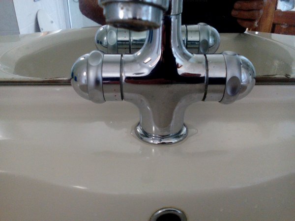

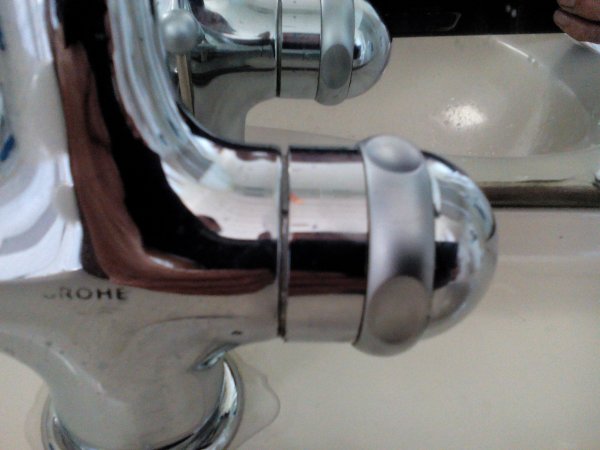

Heb grohekraan die een beetje lekt als ik de kraan openzet. Nu wil ik de draaidop eraf halen. Hoe moet dat?
Even een dun sterk mesje zetten tussen de buitenste dop, en de verdikte ring.
Als het goed is, kun je dan die dop er af wippen, en daar zit weer een schroef achter die je los kunt draaien om de knop er af te halen.
Dan zie de de kardoes zitten, die je na eerst het water afgesloten te hebben, er uit kunt draaien.
Geen mesje gebruiken, dat beschadigt het verchroomde kunststof en zeker niet eraf wippen want dan breekt alles af.
De eindkapjes kunnen eenvoudig losgeschroefd worden.
Het makkelijkst is eerst het water af te sluiten zodat je de kraan helemaal open kunt draaien.
Als het losdraaien niet lukt, dan met een rubber lapje het eindkapje beetpakken (niet de verdikte ring, deze draait niet mee maar zit erop geschoven).
De donkere ring vashouden en voorzichtig aan de buitenkant van de knop draaien,
De knop is opgebouwd uit 3 delen linker deel op de kraan het donkere gedeelte en de dop.
De dop moet je er los af kunnen draaien dan kom je uiteindelijk bij de schoef welke het geheel vasthoud.
