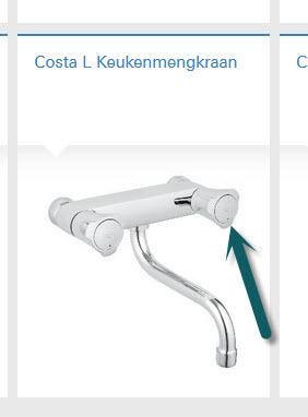

Indien het dezelfde is, zou je (als ik het goed zie) de knop er gewoon af moeten kunnen trekken, waarna je de kop eraf kunt schroeven.
Gebruik voor dat losschroeven bij voorkeur een steeksleutel of een verstelbare sleutel, geen waterpomptang.
Want het koper is vrij zacht en met een waterpomptang beschadig je de boel.
Hallo Kees hierbij de foto. Is net iets anders en kreeg hem ook niet erafgetrokken.

Hopelijk weet een van de sanitairkenners hier raad.
Je zou, om dat te bevorderen, eens een eigen foto kunnen plaatsen van de knop. Misschien moet het kapje er eerst af en zit er een schroef onder.
Dat is (wellicht) beter op een echte foto te zien dan op dit summiere plaatje.

Intussen vond ik op de site van de fabrikant voor dit model kraan een pdf met explosietekening.
Zo te zien moet er inderdaad een kapje verwijderd (losgewipt?) worden en zit daaronder dan een of ander ding wat los moet. Of dat een schroef is of iets wat aleen een stukje los moet kan ik zo niet uit de tekening opmaken.
Eerst maar het kapje eraf halen en dan kijken wat eronder zit, evt. foto ervan plaatsen.
