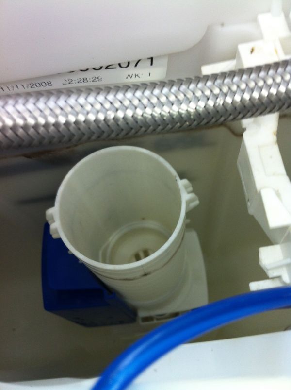

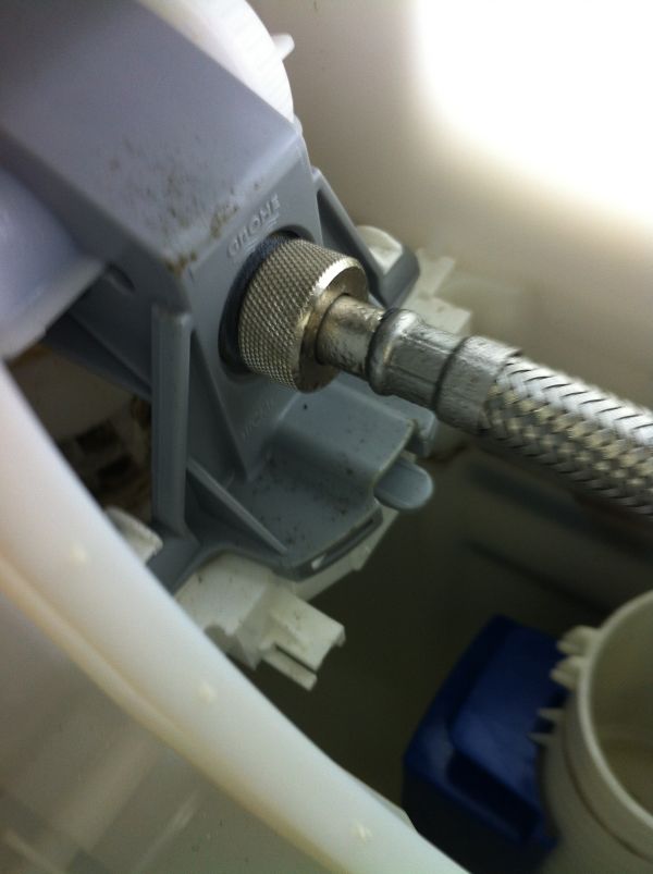

Als je de drulplaat er afhaalt, kun je in het reservoir kijken.
Daar zie je een kraantje zitten, waaraan een metalen slangetje aan vast zit.
Dat slangetje loopt van het kraantje naar de vlotter.
eerst even het kraantje dichtdraaien, en dan het slangetje van het kraantje draaien.
Daarna kun je de flotter er in zijn geheel uithalen.
Op het internet staan vele gebruiksaanwijzingen, en onderdelen tekeningen te vinden, hoe het er uit ziet.
Ok, ik heb een paar foto's gemaakt (met het risico mijn smartphone in het reservoir te laten vallen :D ). Wat moet ik dichtdraaien om verder te kunnen.
