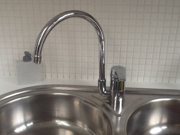

Ik heb een probleem met de Grohe euroeco 33876000 keukenmengkraan.
De uitloop lekt waar deze in de kraan bevestigd is.
Ik probeer nu het klemringetje dat aan de achterzijde van de uitloop zit te verwijderen.
Hoe krijg ik dat voor elkaar?
Hehe valt mee dat deze vraag niet eerder is gesteld :P
in principe zit de uitloop vast dmv een "half maantje"
als je aan 1 kant een hele kleine platte schroevendraaier erlangs steekt, dan komt ie een beetje naar buiten.
dan kun je aan de achterkant van bovenaf zeg maar diezelfde schroevendraaier insteken en het maantje eruit wippen.
dit is iig de manier die ik regelmatig doe
weet vrijwel zeker dat het aan de o-ringen van de uitloop ligt, beter sanitairzaak zou hier nieuwe voor moeten kunnen leveren. en anders een nieuwe losse uitloop.
