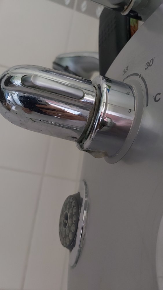

Het gaat om de middelste kraan, niet een douchekop (die zijn beide droog). Het lekt tussen het paneel en de kraan zelf (daar is een beetje ruimte tussen).

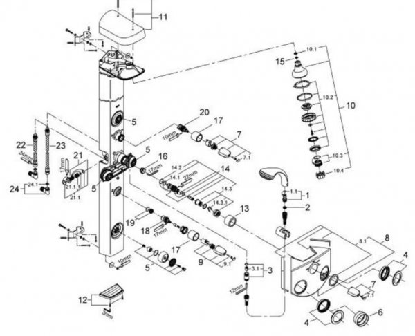

Je zult de knop (7) en de ring (13) los moeten maken om te gaan controleren waar dat water weg komt.
hier is een tekening:
Die tekening had ik idd ook gezien.
Hoe haal ik die kraan er af? Is dat draaien of trekken of...?

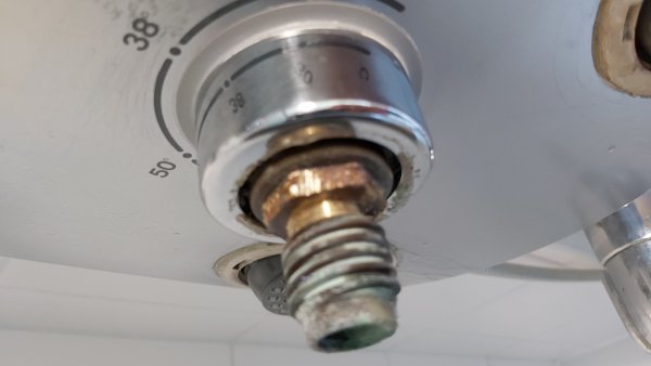

Hallo Henk, de knop is er af en ik zit nu aan het thermo element. Dat zit muurvast. Heb al WD40 geprobeerd maar ik krijg er geen beweging in.

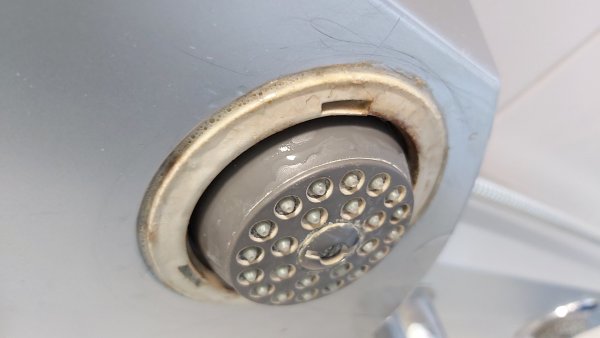

Heeft het nut dat ik het ganse middenfront gedeelte verwijder? Ik heb de rozetten er al afgedaan maar ik hoe krijg ik die grijze ringen eronder uit? (Zie 2de foto)
Heb door dat er een montagestuk is voor dat grijze ronde gedeelte met die 3 gleufjes achter de rozet. Moet ik iets op vinden.
Nu vraag ik me wel het volgende af: nu de dop (7) er af is zie ik dat de lek uit het uiteinde vh thermo element loopt. Ligt dit dan aan het thermo element of ligt het aan de kraan erboven die het water open zet?

Om het thermo element te verwijderen moet ik nog een steeksleutel van 24mm halen want met het gerief dat ik heb krijg ik dat niet los :(

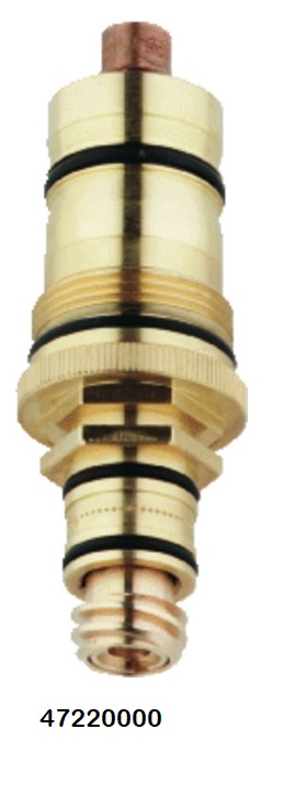

kwam wel een film tegen binnen in zit 1 rubbertje die ken niet goed afsluiten en voorste stukje kan geen vet meer in zitten.
dan moet je hem geheel uit elkander halen en zoals op film gaan smeren.
Je kunt er ook voor kiezen een nieuwe te bestellen zijn wel prijzig.
het element staat gewoon druk op zogauw als je andere kraan open zet gaat het stromen koud en warm dan word ie warm.

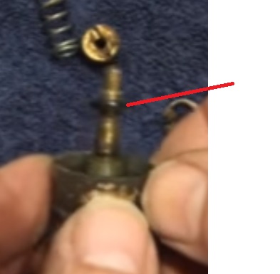

Hallo Henk,
Na het uiteen halen van het thermo element leek het opgelost tot we het zwarte schroefdopje er terug over zetten. Van zodra dit dopje de 'kogel' in het element naar binnen duwde was het weer om zeep.
Er zit dus idd niets anders op dan een nieuw (duur) thermo element te kopen.
