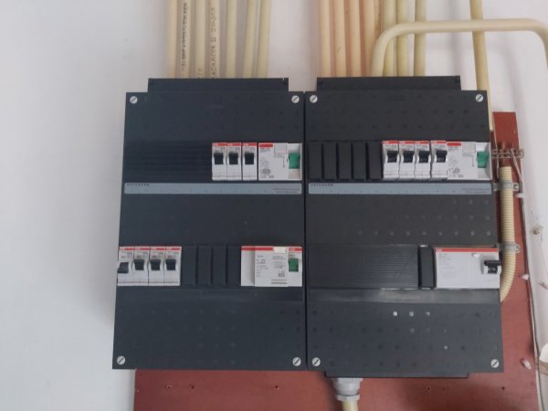

Op dit moment heb ik de huidige groepenkast indeling:
de extra aardlek schakelaar was bedoeld voor uitbreiding.
het is een 3 fase groepenkast.
Naast deze kast hangt er nog zo`n kast met ook 2 aardleks en 8 groepen totaal.
Nu willen we 24 groepen en dat past dus niet met de huidige opzet. Daarom dacht ik over te stappen op aardlekautomaten, maar degene met een busboard aansluiting zijn 2 modulen breed. Dan kunnen er in totaal maximaal 24 groepen in als ik de huidige groepen ook vervang.
Maar toen zag ik de prijs van die dingen en dan kan ik dus net zo goed een heel nieuwe groepenkast kopen.
een andere optie zou misschien zijn om andere aardlekautomaten te kopen die 1 module breed zijn. dan passen er op de onderste rij 12 naast elkaar, die ik dan per 4 met een verbindingsstrip "doorlussen", (per 4 vanwege 3 fasen).
bij de laatste optie zitten de buizen nu net op de verkeerde plaats in de meterkast (aan de bovenkant) om een goede verdeling te maken over de drie fasen. Daar is opzich nog wel een mou aan te passen nu, ik kan nog wat buizen verplaatsen / wisselen.
waar doe ik nu wijs aan? hebben jullie tips

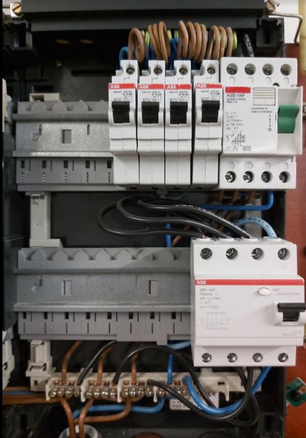

Ik volg je verhaal niet helemaal. Maar 24 groepen zou prima moeten passen in in 2 kasten. 6 tweepolige ALS (*2 modules) + 24 eindgroepen = 36 modules. In gangbare kasten passen 24 modules dus in twee kasten hou je zelfs nog plek over voor hoofdschakelaar of evt. beltrafo.
Zijn het allen 1 fase eindgroepen? Of gebruik je ook krachtgroepen?
Overigens zijn die krullen in de draad boven in de kast niet zoals het hoort.

en hoe zouden die "krullen" wel moeten. Ik dacht dat het voor een klein beetje extra draad zorgde zodat je altijd nog iets kunt aanpassen / verplaatsen etc.

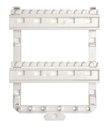

Hou er wel rekening mee dat een nieuw busboard niet in een oude ABB kast past. De maat is veranderd.
Of je moet het hele witte "frame" vervangen.

Alles past prima. Behalve een nieuw busboard in die oude kast.
Daar reageerde Joco op met "Ah oke, dat past dus niet". Een mod heeft de leesbaarheid wat verkleind door de quote weg te halen...
Ik zie dat zo`n rek voor busboard ook maar een paar euro is. Zou zo`n rek van de nieuwe busboard versie in een oude kast passen?
dit is trouwens wat ik nu totaal heb hangen:
De keren dat ik in die situatie stond pastte een nieuw rek inderdaad gewoon.
Geen idee of ik alle varianten ABB kasten ken en of dit altijd lukt. ;)
