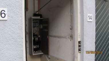

Beste mensen,
Ik ga een woning uit 1880 renoveren. Het is een bovenwoning. De groepenkast is een keer vervangen maar ik wil hem vervangen door een met ca. 9 groepen. De elektrabuizen wil ik op een andere plaats naar boven laten gaan. Hiervoor dienen alle buizen direct na de meterkast naar beneden geleid te worden, door een kruipruimte van de buren en dan door een schacht omhoog. Dat is eigenlijk vrij omslachtig. Mag je een groepenkast ook "ondersteboven" hangen? Voeding van boven erin en de uitgaande kant naar beneden?
Wat mij ook opvalt is dat van de drie fasen maar één gebruikt is. Is dit een normale situatie?

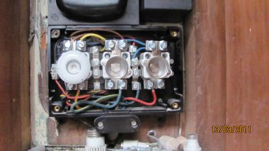

Die onderste kast is waarschijnlijk de hoofdaansluiting en deze zit voor de meter.
Normaal gesproken mag je daar helemaal niet in komen en is deze ook verzegelt met een loodje.
Ja het is normaal dat daar maar 1 fase van gebruikt word.
Het zegel zat er niet meer op, de zekering die er nu in zit is 25A. Dat is niet veel (te weinig) voor de huidige normen / wensen. Kan deze verzwaard worden naar 3 x 25A?
Niet door jou.
Je zal een aanvraag moeten doen bij je energieleverancier.
Deze zal een offerte uitbrengen voor het verzwaren van de aansluiting en de werkzaamheden die daarvoor nodig zijn.
