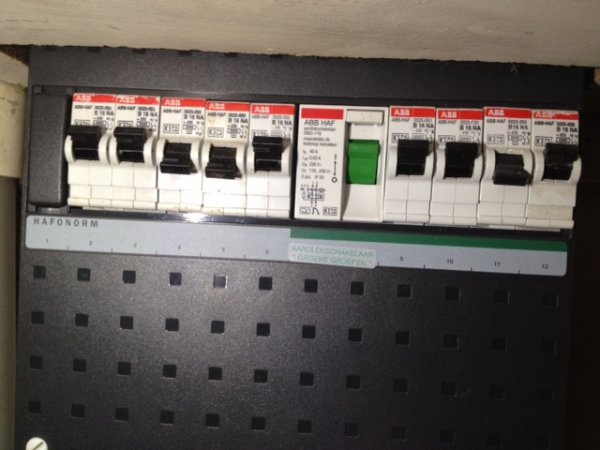

Dag, hopelijk kan iemand wat informatie geven, voordat ik de elektricien onnodig laat komen.

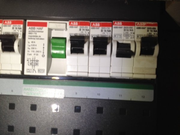

Zie de 2 foto's van mijn meter. Het lijkt of deze in 2 gedeeld is: Links groep 1 tm 6 (foto 1) en rechts groep 7 tm 12 (foto 2). Hieronder (7-12) loopt een groene balk / sticker waarin ah begin (onder 7-8) de tekst staat: "aardlekgroepen groen".
Ik heb drie vragen.

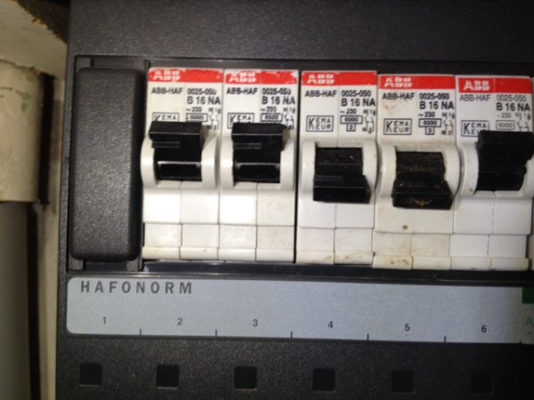

1) Onder 1-6 staat dit niet / geen sticker. Betekent dit dat deze groepen 1-6 geen aardlekbeveiliging hebben? en als ze dat niet hebben is dat noodzakelijk? 1 vd apparaten onder 1-6 wordt de wasmachine.
2) stel het is er niet voor gr 1-6 en is wel noodzakelijk? kan dit toegevoegd worden aan de huidige meter? Ik zie namelijk dat rechts er twee blokjes/groepen/schakelaar (blokje 7 en schakelaar 8) "aardlek" heten. Dus deze zijn niet voor directe apparaten oid, maar wrs specifiek bestemd voor deze veiligheidstechniek? Zal de huidige meter twee schakelaars/groepen nodig hebben om 1-6 van aardlek te voorzien of niet? en kan dat op de bestaande meter of moet je een nieuwe -grotere- meter laten plaatsen (als dat al kan??)
3) En tenslotte, op groep 1 zit nu geen schakelaar, ik heb nog 1 groep nodig voor een apparaat. Kan je hier nog gewoon een groep laten toevoegen?
bvd!
Alleen de linker 4 groepen zitten achter een aardlekschakelaar.
De overige niet.
Per 4 groepen heb je één aardlekschakelaar nodig.
Dus als je er nog een groep bij gaat zetten heb je ook nog 2 aardlekschakelaars nodig.
Daar is in de huidige groepenkast geen plek voor.
Gezien het feit dat het zo is uitgevoerd zal de groepenkast ook wel aardig op leeftijd zijn.
Advies laat een installateur een groepenkast plaatsen met 3 aardlekschakelaars en maximaal 12 groepen. Dan kan je iedere zware verbruiker achter één groep zetten zoals de wasmachine.
Heb je wel een hoofdschakelaar? Anders moet die er ook nog bij.
