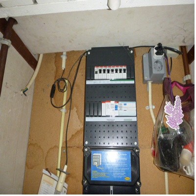

Per 2 februari krijgen wij de sleutel van ons nieuwe huis.
Het betreft een woning uit 1986 en heeft een groepenkast met 8 groepen.
Deze kast is wat groepen betreft te klein voor ons.
We gaan de keuken verbouwen. Hierdoor hebben we veel meer groepen nodig dan er nu zijn.
In de oude keuken zijn er maar 2 groepen. 1 voor de magnetron en 1 voor de koelkast.
Wij hebben waarschijnlijk nog 3 extra groepen nodig:
1 voor de vaatwasser
1 voor het gasfornuis
1 voor de waterkoker (3000 watt).
Ik heb een foto van de groepenkast bijgevoegd welke bij de bouwkundige keuring is gemaakt.
Wellicht dat er iemand op dit forum is die bij het zien van deze foto mij kan vertellen of er groepen bijgeplaatst kunnen worden?
Er zitten volgens de keuring 2 aardlekschakelaars op en GEEN hoofdschakelaar.
Het liefst moet er ook een hoofdschakelaar bij.
Wat zijn de mogelijkheden volgens jullie?
Er mogen max 4 groepen op een aardlekschakelaar. Eventueel kun je nog wel groepen bijplaatsen maar dan moet er ook een aardlekschakelaar en hoofdschakelaar bij. Hoe precies hangt ook een beetje van het binnenwerk van de groepenkast af.
Vraag me echter af of dat allemaal wel nodig is. Een koelkast hoeft niet op een aparte groep, een waterkoker en gasfornuis evemin. Wellicht is een uitbreiding onnodig als je eea wat slimmer indeeld.

Ik denk toch wel dat er een aantal groepen bij moeten. Hoeveel is alleen de vraag.
Nu heb ik maar 2 groepen.

8 groepen is niet weinig voor een gemiddelde gezinswoning (heb ik hier ook met ongeveer dezelfde apparatuur). Maar goed, aan de hand van een fotootje van de groepenkast is natuurlijk ook niet te zien hoe eea nu precies in elkaar zit in je nieuwe woning. Misschien dat uitbreiden idd wel nodig is. Vaatwasser en gasfornuis (3kW=met elektrische oven neem ik aan) moeten iig wel op een aparte groep. Losse waterkoker en de rest kun je over twee groepen voor algemeen gebruik verdelen. Dus 2 aparte groepen en twee algemene voor de keuken. Verder nog nog 2 aparte groepen voor wasmachine en droger, hou je nog twee voor algemeen gebruik over...
Ps Op de foto lijkt de eerste groep uitgeschakeld. Misschien is deze helemaal niet in gebruik en kun je hem voor de nieuwe keuken gebruiken,

Ik ben inmiddels een week aan het klussen in onze nieuwe woning. Ik heb de groepen in kaart gebracht.
Ik zal de groepen nummeren zoals deze in de meterkast zijn genummerd.
Wasdroger (4)
Wasmachine (5) + aantal slaapkamers
Keuken:
Heeft nu 3 groepen
Combimagnetron (2)
Gasfornuis (3)
Vaatwasser (6)
Ik heb nog een extra groep nodig voor de close in boiler.
De keuken is een open keuken. De aansluitende woonkamer heeft een aparte groep (7). Deze groep wil ik dan gaan gebruiken voor de close in boiler.
Ik heb deze berekeningen gedaan aan de hand van de aansluitwaardes van de volgende apparaten:
fornuis 3000W
Close in boiler 2200W
Vaatwasser 2400W
Combimagnetron 3300W
De wandcontactdozen in de keuken en in 2 slaapkamers zitten ook op groep (6)(vaatwasser).
Even in een overzichtelijk lijstje:
(1) niet gebruikt (geen leiding op aangesloten)
(2) gasfornuis
(3) combimagnetron
(4) wasdroger
(5) wasmachine + zolder + 1 slaapkamers + badkamer
(6) zolder + 2 slaapkamers + WC + vloerverwarming (trapkast) keuken
(7) woonkamer + tuin
(8) bel + meterkast
Mijn vraag:
Kan dit en mag dit?
De regel is dat vast opgestelde apparatuur van meer dan 2000 Watt op een aparte groep gaat.
Groep 5 mag dus niet (wasmachine + slaapkamers)
Groep 6 mag ok niet (vaatwasser + keuken en slaapkamers)
Groep 7 mag de boiler dus ook niet bij.
Gebruik groep 1 voor de boiler en eventueel 8 voor de slaapkamers van groep 5/6
Ok dat is duidelijk. De regel is dus 2000W voor een aparte groep.
Alleen de vraag die ik nu heb: gaat het problemen geven als ik toch doe wat ik in gedachte heb?
Of is het puur dat bij het bouwen van huizen dit als richtlijn/regelgeving is?
Niet max 2000 Watt per groep (dat is nog steeds 16A x 230V = 3680 Watt), maar ieder apparaat met een maximaal vermogen van > 2000 Watt op een eigen groep. Om te voorkomen dat je naast een 3 kW oven een stofzuiger van 2000 Watt inplugt...
Dit zijn de regels van NEN1010. En die gelden zowel voor jouw woning (zeker met bouwjaar 2008) als voor iedere grotere wijziging aan de meterkast bij oudere installaties.
Aan de andere kant: Je hebt in de onderste montagerail nog plaats voor een aardlekschakelaar, en bovenin (na hergroeperen) ruimte voor 4 automaten naast elkaar. Als je een 3-fase aansluiting hebt, is het wellicht handig om te kijken naar gelijktijdigheid. Bij 1 fase is het gewoon inprikken en aansluiten.
Nog een punt van aandacht: zorg ervoor dat de groepen voor algemene stopcontacten en verlichting niet allemaal op één aardlekschakelaar zijn aangesloten, zoals nu het geval is. Zodoende zit je bij een aardfout niet meteen geheel in het donker.
Ik ben gegaan voor een deel van je idee.
Ik heb een monteur ingeschakeld om groep 1 en 8 te gebruiken voor de keuken.
Dit is samen met de 2 aanwezige groepen genoeg.
De rest laten we het zelfde. De slaapkamers zijn verdeelt over 2 groepen. Dus geen problemen bij een aardfout.
Goede beslissing er even een deskundige naar te laten kijken. Een aardfout schakelt de aardlekschakelaar af, niet de groepsautomaat. Verdeling van verlichting over twee groepen is dus niet goed genoeg. Laat de me nstallateur hier eventueel ook even naar kijken.
