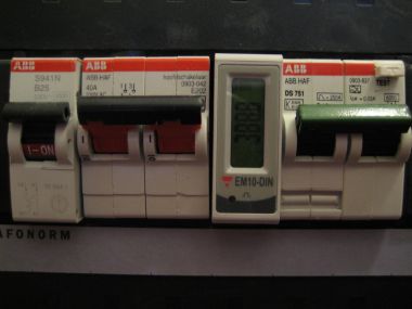

Ik woon in een klein studio appartement in Amsterdam. Van oudsher heeft er altijd maar een groep in het appartement gezeten.
Recent is alle electra vervangen (via de woningbouw), maar er is echter nog steeds maar een groep geinstalleerd.
Ik zou het erg prettig vinden om een 4 pits kooktoestel en zo nu en dan mijn wasmachine aan te kunnen zetten.
De situatie is nu als volgt:
Hoofdaansluiting
Aardlekschakelaar (ABB B16 250A DS 751)
Verbruiksmeter (EM10-DIN)
Hoofdschakelaar (ABB hoofdschakelaar 40A 230V AC 23A EN 609473)
Groepschakelaar (ABB S941N B25 230V 4500)

Ik lees helemaal niets over de enige groepsbeveiliging. Zitten al deze onderdelen in uw studio of zitten er meedere studio's op deze hoofdaansluiting?
Wellicht werkt en fotootje van de groepenkast verhelderend. De genoemde types komen een beetje vreemd over. Voor nieuwe groepen moeten waarschijnlijk idd nieuwe leidingen worden aangelegd.
Let wel dat normaal gesproken 25A eindgroepen in huisinstallaties niet toegestaan zijn. Laat even weten hoe het nou precies zit, want mogelijk is dit een brandgevaarlijke situatie.

Is dit 'm ?
Bedankt voor alle reacties! Ik denk dat de schets van elektrieker klopt. Voor de duidelijkheid is een foto bijgevoegd.
Als ik zo'n zelfde automaat bijplaats (DS 751 van 16A/0,03mA) en ik schakel een aantal apparaten in, komt mijn hoofdschakelaar van 25A dan niet in de problemen?

In dat geval moet je toch een gekoppelde groep (laten) plaatsen. Overigens vreemd dat je 25 A hoofdzekering zelf uit- en in te schakelen is; meestal is het een smeltbeveiliging waar je zelf niet bij kunt (verzegeld).
KAn je nog wat meer info/detailfoto's van de installatie geven?

Dit zal wel een onderverdeler zijn, gevoed vanuit een hoofdverdeler. Daar zou je die 25A hoofdzekering eerder verwachten, omdat die dan ook kabel naar jouw onderverdeler beveiligd.
Dit uitbreiden met een 16A aardlekautomaat voor bijvoorbeeld een wasmachine zou geen probleem met de 25A automaat moeten geven. Voor nog een kookgroep erbij lijkt 25A me wat licht. De zekering in de hoofdverdeler en indien nodig de voedingskabel naar de onderverdeler, zouden daarvoor verzwaard kunnen worden als je alles gelijktijdig wilt kunnen gebruiken.
Er loopt een 3-aderige kabel het appartement in, met 7x2,5mm2 elk. Deze wordt doorgelust naar in totaal 8 appartementen met elk 1 groep.
Het lijkt mij dat dit voldoende moet zijn om veilig een grotere hoofdzekering te plaatsen.
Het totaal uitbreiden naar 3 groepen (2 gepaarde voor de kookplaat en 1 voor de rest van het appartement) moet hiermee toch mogelijk zijn.

Als je installatie beveiligd is met een 25A voorzekering kun je deze niet zomaar verzwaren. Kun je misschien een plaatje schieten van de onderzijde van je verdeelkastje, of een totaalplaatje van je verdeelkastje?
Het lijkt me helemaal niet veilig de hoofdzekering te verzwaren zolang je niet precies weet hoe de hoofdverdeler en de voedings kabel in elkaar zit. Parallelle kabels van 2,5 mm2 zijn volgens mij helemaal niet toegestaan.
