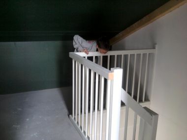

We krijgen in september de sleutel van ons nieuwbouw huurhuis. Er is in de brochure sprake van een 4e slaapkamer op zolder. Vandaag was de officiële kijkdag en hebben we het hele huis gemeten en bekeken.
Op de zolder troffen we nog altijd een donkergroen plafond aan (dak). De rest van het huis was de stukadoor al bezig geweest, dus het lijkt er op dat het zo blijft. Bij navraag kon men mij dat eigenlijk niet bevestigen of ontkennen.
Ik zou graag willen weten wat het voor soort plaat is en hoe het te behandelen? Moet er bijv. nog isolatie materiaal tussen of zal dat al gedaan zijn?
Op de foto de overloop, maar in de slaapkamer zit hetzelfde:
Dat is een spaanplaat dakplaat. De isolatie zit daarachter. De plaat kan je schilderen, stucen is niet nodig.
Ik weet niet heel veel van verven/spuiten van dit soort oppervlakten. Misschien is een primer nodig. Anders stel je deze vraag ook even in de rubriek verf?
