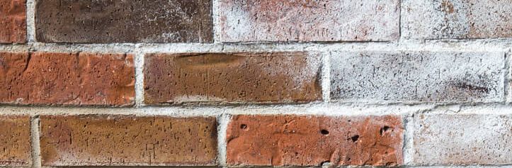

Onze tuintegels zijn enkele jaren geleden geplaatst. Afgelopen winter/herfst viel er veel regen en zagen wij flinke plassen ontstaan in de tuin. Afwatering is dus niet optimaal.
Tegen onze huis liggen de tegels ongeveer 3cm los van de buitenmuur maar toch zie ik witte plekken op de muur. Binnen niks vanwege spouw (denk ik) maar toch wil ik dit aanpakken.
Is het logisch om een grindstrook te plaatsen tegen de buitenmuur. Dan haal ik de tegels eruit en zaag deze 10cm korter zodat er een grindstrook is van ca. 15cm tegen de buitenmuur.
Moet ik de buitenmuur nog impregneren of zoiets? Of is worteldoek en grind voldoende voor Afwatering?

Gooi eens een emmer water leeg bij de muur. Als het water tegen de muur aan staat zul je het afschot van het hele terras aan moeten passen. Stroomt het water weg, dan is er niets aan de hand.
Heb je niet toevallig ook de muren laten (na)isoleren?
Spouwmuur is na-geisolleerd. Afschot is er wel maar vanwege bloembakken en andere obstakels loopt water niet snel genoeg weg. Ik heb helaas geen hwa in de buurt (zit bij de buren) dus wil eventuele stortregen opvangen zo goed als mogelijk maar weet dus niet of grindstrook hierin zal werken.
een grindstrook doet alleen iets als het water daardoor ook daadwerkelijk weg kan.
bijvoorbeeld omdat er een drain is aangebracht of omdat er goed doorlatende grond onder zit.
als u met een grindstrook wil werken op slecht doorlatende grond zou u een drainagebuis in de grindstrook kunnen leggen die overtollig water afvoert
Met (zeer) grof grind kan de muur wel iets dieper opdrogen, ook minder opspattend water.
Eens in de zoveel jaren zal het grind eruit moeten om schoon te maken, dat is met grof grind een stuk makkelijker.
Bloembakken kan je ergens opzetten zodat het water eronder gaat, maar dat lukt natuurlijk niet met vaste bakken.
Een hwa kan je maken met infiltratiekratten of iets eenvoudiger een infiltratie lijngoot.
Dank allemaal voor de reactie. Ik ga eerst even testen met diepe grindstrook en mocht dat toch niet helemaal naar wens zijn dan volg ik ander advies erbij op. Nogmaals dank
Het regenwater moet van de woning aflopen. Zo ja en het is in woning op de zelfde hoogte volledig droog dan is alles wat je wil gaan doen behoorlijk zinloos. Kijk om je heen, bij veel woningen zal je ongeveer het zelfde beeld zien.
