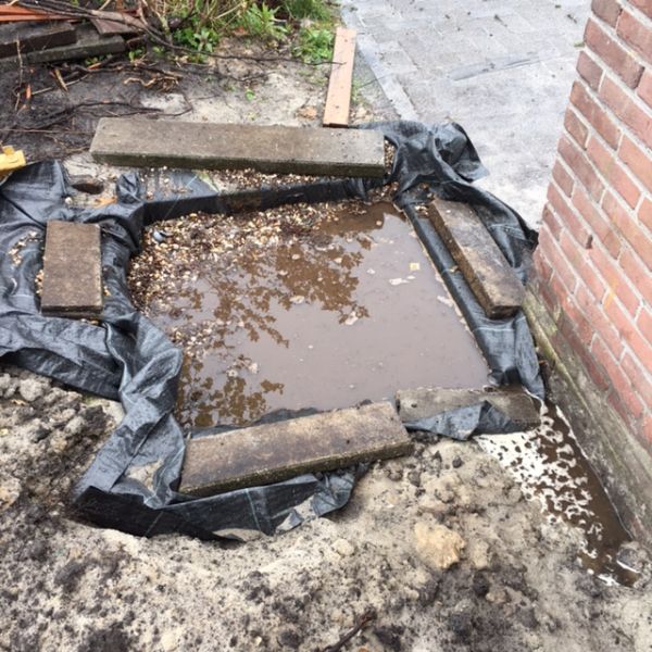

Goedemorgen mede klussers,
Ik ben druk in voorbereiding voor mijn tuinrenovatie.
Aan het 'einde' van mijn achtertuin staat in de lengte mijn garage, bij een regenbui loopt al het water vol tegen mijn garage aan waardoor de garage erg vochtig is.
In mijn nieuwe tuin zal er over de volledige lengte een lijngoot lopen. Omdat ik deze niet op de riolering aan kan sluiten laat ik de goot eindigen in een grindkoffer.

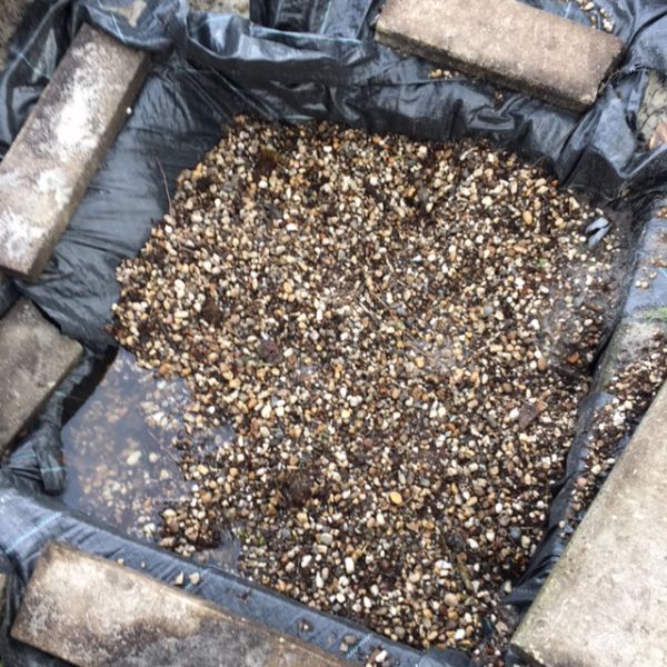

Nu heb ik een aardig gat gegraven, ingelegd met worteldoek en volgestort met grind.
Maar na de hevige regen lijkt het water op de grindlaag te blijven staan, ik goodie er nog wat emmers water op maar het bleek lang stil staan.
Waar kan dit aan liggen? De grond rond al behoorlijk verzagigd door de regen of de grindbak zat al vol water?
Het wortel doek laat overigens maar amper water door heb ik gemerkt..
Zie foto's:
https://imgur.com/a/ufwFK
Een grindkoffer heeft alleen effect als deze tot in een goed watervoerende laag zand reikt.
Als er rondom klei of veen zit wordt het water niet afgevoerd
Is dat wel echt worteldoek ?
Het lijkt mij meer op een zeil.
Hallo
Als de grond al verzadigd is, en er een lijngoot alles nog naar ėėn punt dirigeerd, zal dat weinig resultaat opleveren.
Ik zelf heb een 30 cm dikwandige rioolbuis (tegelmaat) geperforeerd met gaten 30 mm, Die omwikkeld met worteldoek, een meter in grond tot in het zand gezet, omdat ik op ėėn punt op het terras wateroverlast had.
Het is geen riool, maar het loopt verbazingwekkend snel weg.
Dus vooral met een lijngoot dieper en groter graven. 😏
Grt.
De grindkoffer moet zijn water wel kwijt kunnen. Als de grindkoffer omsloten wordt door natte grond of klei loopt het water niet weg. De grindkoffer zelf zal dus ook royaal in grind moeten liggen.
