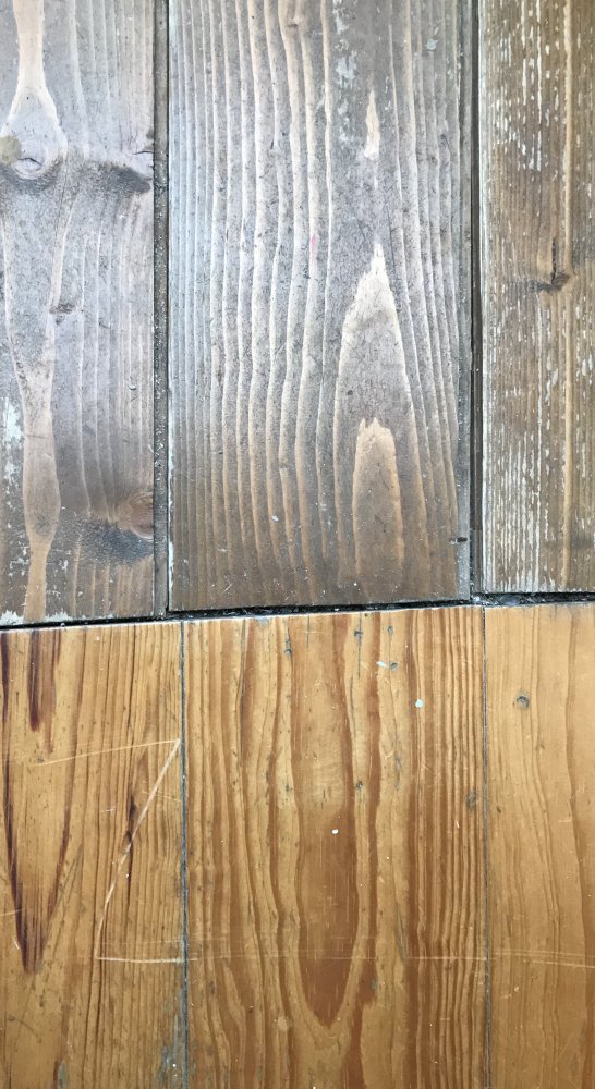

Wij wonen in een oud huis met grenen vloer. Onze serre, aangesloten aan de eetkamer, is gerenoveerd en de grenen vloer die erin zat was niet meer te redden door lekkage. Nu ligt daar een noodvloer. We willen onze bestaande grenen vloer in de rest van het huis behouden, met een nieuwe, onbewerkte grenen vloer in de serre. Vloeroppervlakte in de serre is maar 4m2, dus kleine moeite om het aan te lengen. Dan is het plan om de complete vloer in een keer te schuren en opnieuw te lakken. Omdat we ook een woonkamer met dezelfde grenen vloer hebben, is het te kostbaar om een volledig nieuwe vloer aan te schaffen. Plan is dus aanlengen. Maar: hoe wordt het aanlengen van oud & nieuwe vloer het mooist en meest subtiel? Mijn man dacht eraan een soort verzonken drempel (ook grenen) tussen de eetkamer en serrevloer te plaatsen, ook i.v.m werking van de nieuwe planken. Is er iemand die dit eerder heeft gedaan? Hoe wordt dit het mooist?
Rola
Hoe sluiten de vloeren op elkaar aan, evenwijdig aan de legrichting of haaks erop?
Grenen mooist
De vloeren sluiten evenwijdig aan de ligging erop, dus aanlengen in de lengte van de planken. Ik heb een fotootje ter illustratie van de huidige grenen vloer + de noodvloer.
Een drempel is een prima idee. Laat hem echter wel iets hoger uitkomen dan de vloer aan beide kanten. 3mm is voldoende.
