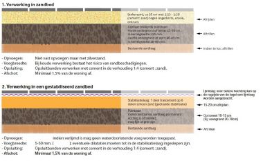

Hier even een afbeelding, hoe het het beste gelegd kan worden.
Ik hoop dat de afbeelding een beetje te lezen is.
Ik heb je ook een PB gestuurd, met de volledige pdf file, waaruit deze afbeelding komt. :wink:
In banen leggen is idd het makkelijkste ivm de de maten van de tegels die niet combineren met bv wildverband.
Zorg voor een voldoende verdichte ondergrond van geel zand, daarop de straatlaag van ongeveer 5 cm dik metselzand gemengd met cement, de verhouding 1:6.
Worteldoek is overbodig en en putje is natuurlijk afhankelijk van de mogelijkheden in de tuin om het water kwijt te kunnen.
Als er een putje nodig is kun je beter een aquagoot nemen over de hele breedte van het terras.
Met een putje krijg je een soort trechter en dat is niet mooi en je tegels kunnen gaan "hoeken" met een aquagoot heb je dat probleem niet.
Als het terras is aangelegd flink wat water erover sproeien.
Succes.
