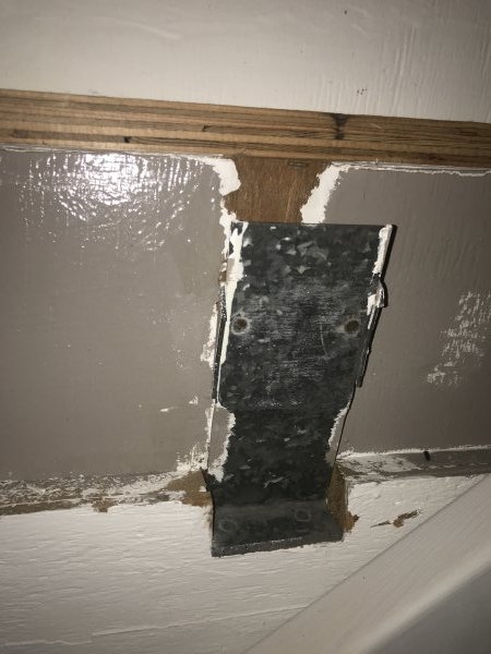

    Hoe zitten de bestaande vast, foto?
    Jaap1988
    Het is een ipe profiel. Gordingen zijn 70x195 en 4.5m lang

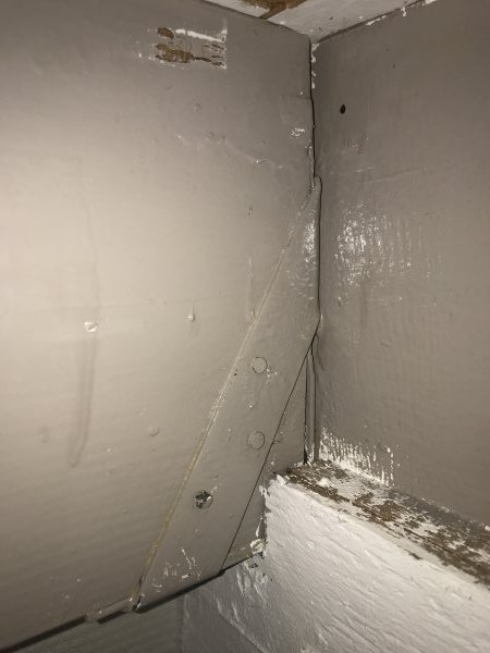

    Dit is nog een bestaande gording. Onder het witte hout zit de ipe balk.
    Hier hebben we een balk verwijderd en zie je de beugel. Deze zit aan de onderkant vast op de ipe balk maar is niet gelast oid. Beugel kan enigzins heen en weer bewogen worden.

    Op de eerste foto staat een oud model gordinglas.

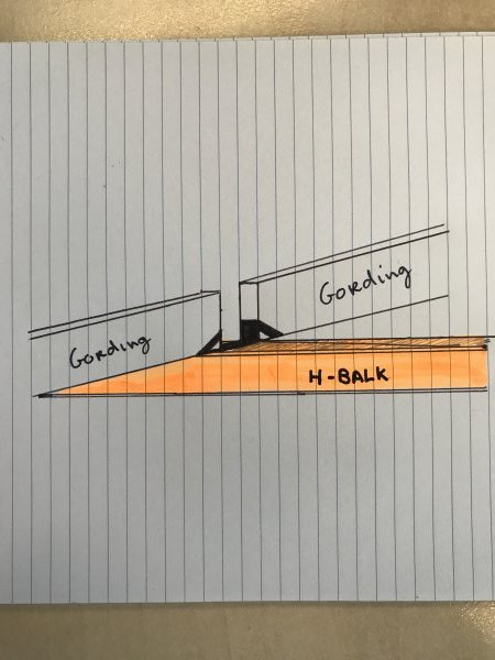

    Kan je een schets maken hoe het eea opgebouwd is?

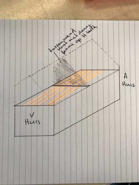

    Beste Rola,
    Als het goed is is het een H balk bij nader onderzoek. Het lijkt erop of de raveeldrager(of andere benaming) op de H balk ligt bevestigd aan de gording. Van wat ik kan zien en op de foto’s zit deze niet vast op de H, wellicht verder de H balk op maar hier zit een tussenwand met frame van L naar R van het huis. Dat wil zeggen dat de gording dan ook weer opnieuw begint aan de andere kant van de wand en vervolgens doorloopt naar het andere kan van het huis. Wellicht helpen de tekeningen
    Ik wil alleen aan de voorste helft van het huis 3 extra gordingen plaatsen om zo de vide dicht te maken. Ik kan echter geen raveeldragers vinden die je op een H balk kan monteren of wellicht een ander montage idee?
    Boertje125
    Die bestaan ook niet daar las je gewoon een stukje hoekstaal aan of iets dergelijks
    Tiho
    Aangezien de gemiddelde klusser niet kan lassen en er nog wel meer nadelen aan kleven, kun je dat hoeklijntje ook monteren met een boutverbinding.
    Jaap1988
    Lassen is voor mij geen probleem en heb diverse soorten las technieken in de loods staan maar niet ideaal in een aangekleed huis. Wellicht bouten op de H balk. Gewicht en constructie zorgt er wel voor dst de boel niet verschuift denk ik.
