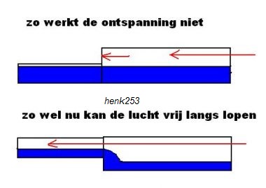

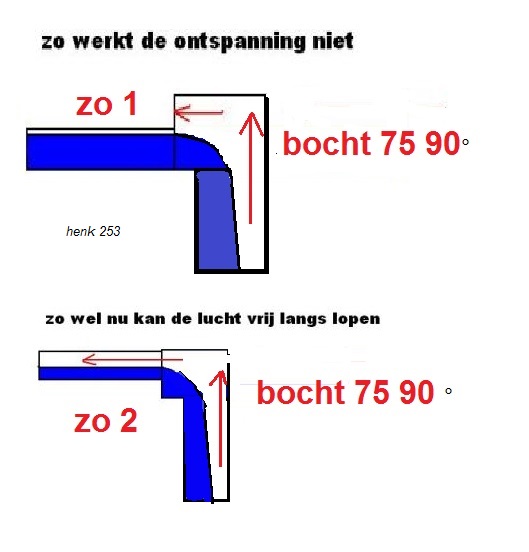

Zal wel lucht bel zitten en door ploppen zo weg loopt.
ken je een foto plaatsen hoe leiding loopt.
Ja, dan word moeilijk om het te beoordelen, vaak hebben ze het verkeerd aangesloten.
zodat lucht niet weg wil.
