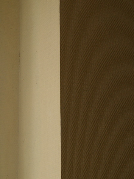

Nee. Ik behang tot even voorbij de hoek, maar het behang wordt niet omgeplooid. Nadat het gedroogd is neem ik zo'n breeklemet van een hobbymes, ik leg het plat tegen het nog niet behangen muurdeel, ik gebruik dat dus als geleider, en ik snij het overtollig behang weg.
Daarna behang ik het nog niet behangen muurdeel op dezelfde manier en, na drogen, werk ik op dezelfde manier, nu het eerst behangen muurdeel gebruikend als geleider.
Als het nodig is (meestal niet) ga ik er, nadat alles gedroogd is, nog even over met een scheermesje. Veel werk, maar het resultaat is goed, zie foto van zo'n deels reeds geschilderde buitenhoek, die bepaald niet "strak" gepleisterd was...

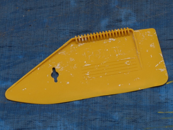

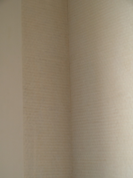

In binnenhoeken behang ik tot een centimetertje voorbij de hoek, ik hang de volgende band, ook weer tot een centimetertje voorbij de hoek, ik duw beide lagen zo strak mogelijk in de hoek met een behangmes, behangspatel (of hoe heet zo'n ding, zie foto).
Daarna duw ik beide lagen nog eens strak in de hoek met het behangmes, terwijl ik tegelijk met een hobbymes, naast het behangmes gehouden, de twee lagen doorsnij.
In het slechtste geval is er een spleetje van 1/10mm of zo, maar dat verdwijnt volledig na schilderen en in elk geval is het resultaat stukken beter dan als ik in de hoek zou vouwen, zie foto.
