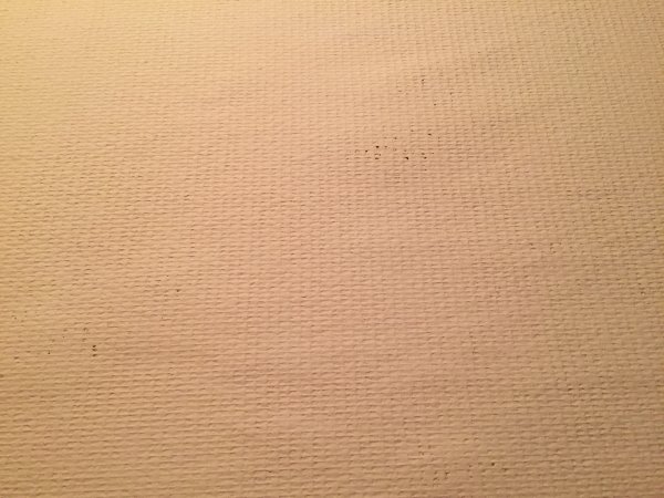

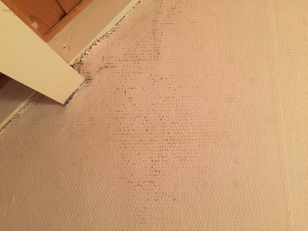

Hoe haal ik glasvezel behang van de muur in het trappengat naar zolder? Na 20 jaar begint het hier en daar los te laten van de muur, het bolt op. Of heeft iemand een idee hoe ik dit beter idee hoe ik dit kan oplossen. Alvast bedankt.
Je moet het eerst met een perforator behandelen daarna bevochtigen en stomen dan zou het moeten lukken
Gewoon proberen. Soms wil het in hele banen los. En stukken die vast zitten los steken.
