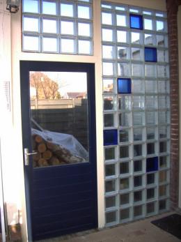

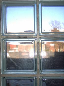

Ik heb altijd erg veel voordeel gehad van deze afstandskruisjes:
  1. Je hoeft niet te wachten tot de specie van onderliggende laag (of lagen) droog is, gewoon doorgaan; heb eens een glabo-muur van ruim 2,5 meter hoog in 1 x gemetseld.
  2. De afstandskruisejes zorgen ook voor een goede uitlijning van de glabo's: zowel in horizontale als in vertikale richting zorgen ze ervoor dat de glabo's in hetzelfde vlak blijven staan.

Opmerking over het aantal lagen: ik heb zand-cement specie gebruikt. Ging goed. Met lijm/kit heb ik geen ervaring qua glabo-wand in 1x opbouwen. Heb thuis nog foto's van de wand liggen voordat ie gevoegd is. Indien mensen het interessant vinden, kan ik zo'n foto van de ongevoegde glabo muur opsturen naar dit forum.

De foto's toegestuurd door Fiesiekus:
Strak werk.
Eraser
Zeker strak !
Wist niet dat je ze ook zo kon gebruiken, ivm isolatie/kou.
Maar eigelijk is het gewoon een soort dubbelglas.
