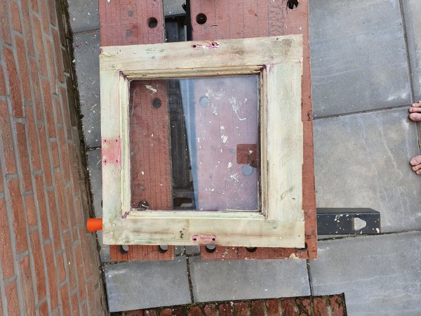

Vandaag begonnen met het afkrabben van een toiletraampje, hierbij is alleen het raampje te warm geworden en is er daarom een barst is het glas gekomen... helaas maar het is niet anders.
Nu wil ik dat gelijk maar renoveren nu ik toch bezig ben, maar wat zijn jullie tips hierin? In principe mag er gewoon enkel glas terug in, maar ik wil ook het raampje zoveel mogelijk origineel behouden. Maar aangezien het raampje volgensmij gewoon uit 4 delen lijkt te bestaan weet ik niet zo goed waar ik moet beginnen om het glas te vervangen. Hoe kan ik dit het beste aanpakken om het zo netjes mogelijk te kunnen doen? Of heb je deze raampjes ook gewoon ergens standaard en kan ik het op die manier doen?

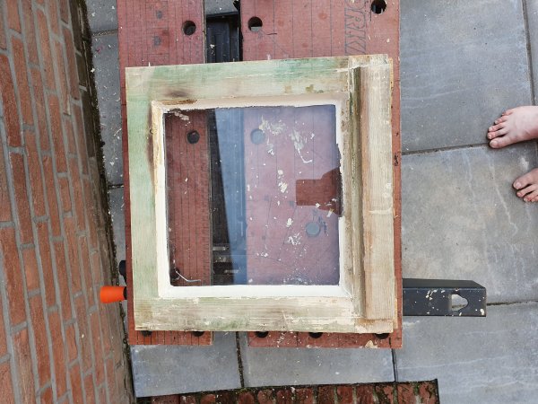

Glaslatten verwijderen. Te zien op de laatste foto.
En nooit klussen op blote voeten. Je werkt met scherp gereedschap en materialen.

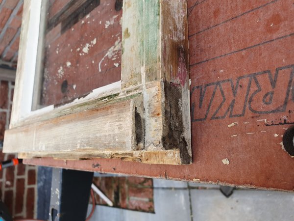

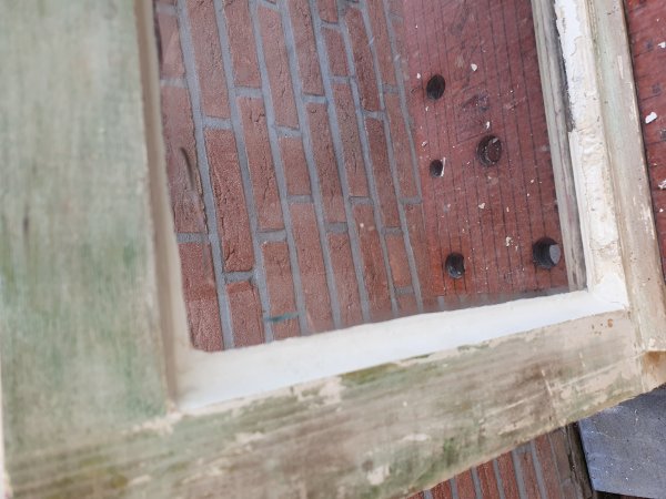

Het lijkt me geen glaslatten, ik heb het idee dat ze namelijk in het profiel van het raam zitten of is dat niet mogelijk?
Ik denk niet dat het glaslatten zijn, vermoedelijk is er een profiel in gefreesd en zit de ruit aan de andere kant vast met stopverf.
Je moet dus de stopverf er uitkrassen, een nieuw raam bestellen bij de schilder en daar meteen een potje nieuwe stopverf meenemen en een plamuurmes.
Thuis zet je de binnenkant (onder het oude stopverf) in de grondlak.
Na het drogen zet je het glas er in met de stopverf.
Daarna laat je het een paar maanden (heel lang dus) drogen
en daarna kun je de stopverf gronden en aflakken.

Dank! Al vraag ik me ook af of het stopverf is... het kan niet zo zijn dat het glas gewoon in het profiel direct is geplaatst? Dus het profiel om het glas heen is gezet? Of moet er altijd stopverf of glaslatten gebruikt zijn?
Het is inderdaad stopverf.. ik kende het niet goed dus ik dacht dat het hout was; ik heb het ruitje er inmiddels uit en ga een nieuwe bestellen.
Nu hij er toch uit is; kan dit ook dubbel glas worden of gaat daar het ruitje te klein voor zijn?
Je sponning zal niet diep genoeg zijn. Echter er is een oplossing: Vacuumglas of monumentenglas.
Dubbel glas kan zeker, maar dat is relatief duur voor zo'n kleine ruit. Eventueel een tweedehands raam zien te vinden. Als de sponning te klein is, kan je ook glaslatten tegen de sponning aan zetten, in plaats van erin. Zo wordt het bv. bij buitendeuren ook gedaan.
Enkel glas kan meteen op maat gesneden worden, dat hoeft niet besteld te worden.
Tweecomponenten plamuur wordt vaker gebruikt om glas mee vast te zetten. Dat krijg je nog veel minder makkelijk los als stopverf ;) Neem het raampje even mee naar de schilderswinkel. Misschien plaatst ie het meteen voor je.
