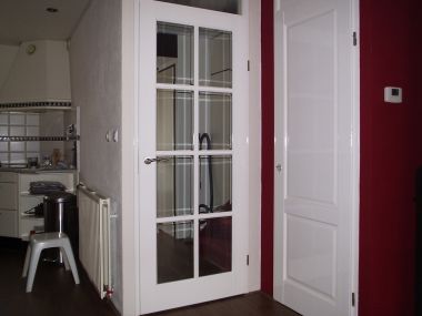

Daar hangt tie dan. Ruitjes met de deur liggend gemonteerd om ze goed gecentreerd te kunnen vastkitten zodat de facetranden overal even breed zijn .Glaslatten niet gespijkerd maar ook vast gekit dus alle ruitjes zijn nog heel :mrgreen:
Nogmaals bedankt iedereen voor de adviezen :)
Kees de schilder
  • #29
Nou fantasties toch? Geniet ervan ziet er netjes uit :prima:
