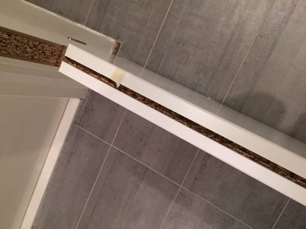

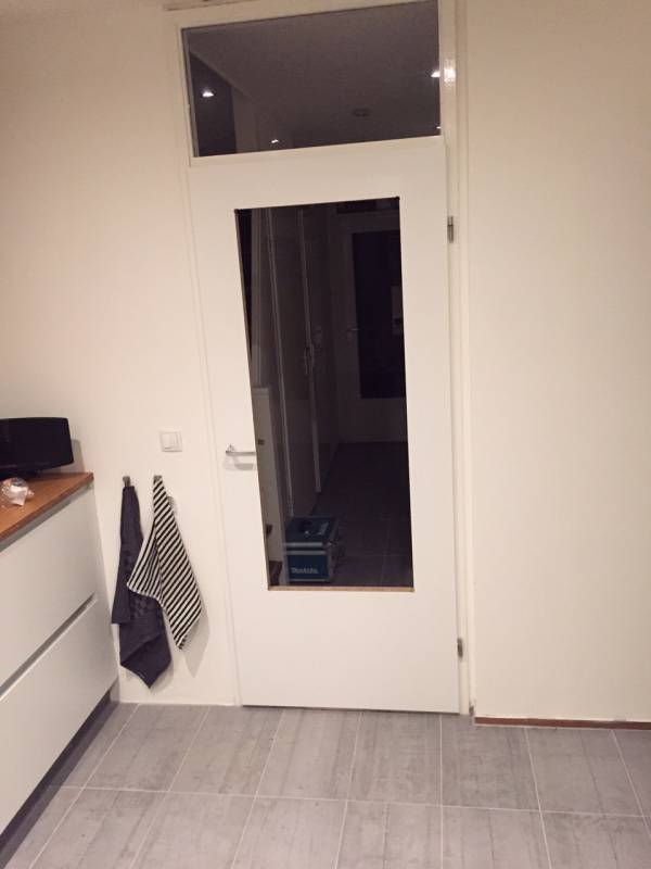

Nu is het zo dat ik voor een nieuwe opdekdeur een stukje glas wil bestellen.
De maat van de opening is 55cm x 138.5cm.
Is dit de maat die ik kan aanhouden voor de glasplaat, of kan ik de ruit beter wat speling geven ivm uitzetten?
In andere deuren in ons huis zitten de glaspanelen direct tussen de glaslatten geklemd, echter tussen de glaslatten in de nieuwe deur meet ik ongeveer 8mm ruimte (net iets minder).
Nu kan ik bij deze deur gelaagd glas toepassen, maar dan kom ik bijvoorbeeld op 3mm-folie-3mm (+/- 6.5 mm totaal) dikte uit.
Dient de overige ruimte uitgevuld te worden met glasband of iets dergelijks, of zien jullie dit anders?

Je geeft meestal de exacte maten op samen met de spouwdiepte en de glasleverancier trekt er dan zelf een deel af voor de benodigde speling en anders even goed opletten bij het bestellen.
Verder komt direct in de sponning zetten van het glas en alleen vastzetten met glaslatten, zonder iets dan ook, niet zo veel voor.
Doe je dat wel dan kun je rammelende ruiten krijgen.
Hebben je glaslatten geen rubber of foam wat tegen het glas drukt dan plak je normaal eerst band in het kozijn/deur (dikte is afhankelijk van de ruimte die je op moet vullen en altijd een paar mm onder de rand houden) dan ook je glaslatten voorzien van band (ook een paar mm van de rand af)
Dan het glas plaatsen en de glaslatten monteren en als laatste de ruimte tussen het band en de bovenkant volspuiten met beglazingskit (er even op letten dat je overschilderbare kit gebruikt)
Dit mooi glad afwerken en na het drogen de resten verwijderen en het geheel afschilderen.

Bedankt Gerrit, hier kom ik zeker verder mee.
De glaslatten hebben geen foam of iets dergelijks, dus ik ga dan inderdaad voor de band + kit.
Het leek me in eerste instantie wat overdreven voor binnendeuren, maar rammelend glas wil ik zeker niet :P
