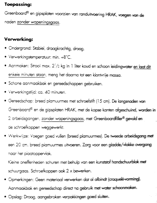

Ik heb onze plafonds verlaagd met gipsplaten(Ronde kant)en gevuld met nadenvuller(merk verwijderd).
Alles zag er goed en strak uit de eerste weken, alleen na een paar maanden is de vuller gekrompen.
Heeft iemand enig idee wat ik verkeerd heb gedaan?

Misschien even op het pak kijken dat je hebt gebruikt, wat de specificaties zijn ?
Ja is echt gekrompen, snap er niets van. Ik heb wel een aantal scheurtjes maar dat komt omdat ik de platen te dicht op elkaar had gezet.
Alle naden en ook de schroefgaten zijn gekrompen. Misschien door het enorme warmteverschil in de zomer?
Er staat nog een pak in mijn nieuwe huis dacht ik, neem het pak vanavond mee en zal de specs hier neerzetten.

Gaasband + filler is voor AK/ABA platen. (afgeschuinde kant)
voor ronde-kant platen zoals hiet gebruikt, heb je speciale vezel-gevulde filler in de handel. ( op de verpakking kijken)
Hierdoor krimpt en scheurt het vrijwel niet.
