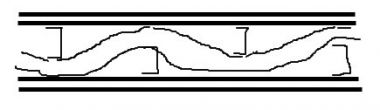

Je kan ook een extra laag gipsplaat aanbrengen, extra massa is ook extra isolatie. Nog beter is elke gipslaag z'n eigen constructie te geven en de isolatie ertussen te golven, maar dat is ingrijpender en kost wat ruimte:
Is de wand rondom los gehouden van de constructie?
En eventuele gaten in de wand (stopcontacten) niet recht tegenover elkaar?
