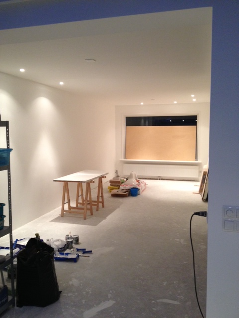

    Ik heb onlangs ook gipsplaten AK van 360x120 cm (12,5 mm dik) in de woonkamer geplaatst. Heb hier wel een platenlift voor gehuurd 1 dag. Dit werkte perfect en super makkelijk. Platen zitten dwars op de raggels om de 30cm. Platen hangen goed vast en er hangt niks door, zelfs met dat gewicht.
    Reden voor 12,5mm platen is ook geluidsreductie en brandveiligheid.
    Ben nu bezig de naden aan het dichtzetten met gaasband en voegenvuller. Dit meerdere keren met schuren tussen door. Mochten de naden toch erg zichtbaar zijn, dan wordt het als nog gestuct.

    Raimond80
    Ik heb inmiddels de platen 2 keer gevuld en tussendoor geschuurd. Als laatste een laag finisher eroverheen en licht opgeschuurd. Het ziet er nu echt strak en glad uit! Voel ook geen oneffenheden op de naden. Ook met strijklicht (bouwlamp op hoogte langs plafond) geen hoogte verschillen te zien. Binnenkort gaat de eerst laag latex eroverheen. Ik zal dan even laten weten of het strak geworden is.
    Raimond80
    Het heeft even geduurd. Maar inmiddels is het plafond 2x geverfd en het resultaat is perfect! Er is niks meer van de banen te zien. Geen verschil met een gestuct plafond.

    Raimond80
    Ja het resultaat is nog altijd top!
    Bij mij was het slechts 3,30mtr breed dus moest er 30 cm afsnijden. Maar voor een grotere oppervlakte zou ik 4x AK doen. Denk dat je anders grote kans op scheurtje krijgt.
