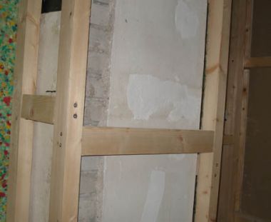

Wat is nu de beste methode om gipsplaten om een schoorsteen kanaal te bevestigen. De hoeken bedoel ik dan. Hoe krijg je het mooiste resultaat.
De gipsplaat waar je tegen aankijkt aan beide kanten schoorsteen de dikte van een gipsplaat uit laten steken en dan beide zijkanten van gipsplaat voorzien. Moet ik dan nog voegranden maken aan beide zijkanten op de plek waar ze de voorplaat raken?
Moet er soms wapeningsgaas of iets anders over de hoek doen?
Of een hoekprofiel voor de stevigheid?
Ik hoor het graag.
Hier de situatie:
Als je toch nog een stuclaag aanbrengt, maakt 't volgens mij geen bal uit. Stucgaas is wel aan te bevelen, maar de overlaprichting heeft volgens mij geen invloed als ie is ondergestuct.
Dan zou ik het zo doen:
En de naden met kit dichtsmeren.
Ok, dus helemaal geen voegranden of vulmiddel maar acrylkit.
Vraag me alleen af hoe mooi de uiteinden/zijkanten van de voorste plaat eruit komen te zien na een verfje. Das alleen een gips randje zonder karton.
Het enige jammere is dat de gipsplaat waar je tegenaan kijkt een paar cm smaller is dan 60 cm dus de voegrand is aan beide kanten nog gedeeltelijk aanwezig. De hoek wordt dan toch vulmiddel. Hopelijk wordt het een beetje strak.
Ik ben toevallig met (o.a.) zo'n zelfde klusje bezig. Ik lijm fermacell plaat om de schoorsteen. Stalen hoekprofieltjes erop en de boel glad stuccen. Schilderen, klaar.
Een hoekprofiel kan wel een oplossing voor een kwetsbare hoek. Ik kijk eerste wel hoe mooi het wordt en mocht er een keer een deuk inkomen kan ik als nog en profiel erover heen plakken.
