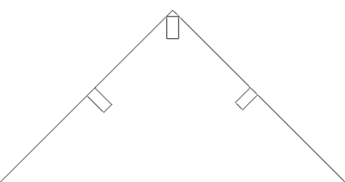

Hallo allemaal, ik ben bezig om mijn schuine dak te isoleren en wil het straks afwerken met gips platen. Alleen 1 probleem, ik weet niet precies hoe ik het laatste stuk moet monteren.
Hier een overzicht hoe het laatste stuk eruit ziet:

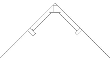

In de punt van het dak zit dus een balk. Nu dacht ik om mijn rachel werk zo te maken:
Is deze manier stevig genoeg om de gipsplaten te dragen? Of moet ik het op een andere manier doen. Zo ja hoe doe ik dit het best?
Ik wil niks tegen het dak beschot monteren omdat ik daar dampremmende folie overheen heb.
In mijn vorige huis heb ik hetzelfde gedaan, de zolder met gips afgewerkt.
Ik heb toen aan beide kanten van de nokbalk een balkje getrokken waarvan ik een kant (de kant die tegen de nokbalk aankomt ) heb afgeschuind zodat het balkje in de juiste lijn kwam te liggen. Hier heb ik de gipsplaten tegenaan geschroefd.
Zo zag je, net als bij de andere gordingen, nog een stuk nokbalk tussen het gips. Op jouw manier werk je de hele nok uit het zicht.
Bij mij thuis heb ik het laatste eindje een beetje verlaagd aangezien ik daar ook spotjes ging monteren. Maar dat moet je natuurlijk maar net willen (een horizontaal deel).
Eén gipsplaat zit dus horizontaal tegen een paar balkjes.
