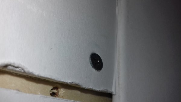

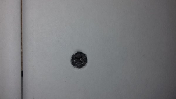

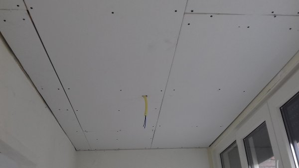

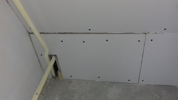

Ben erg benieuwd of onze gipsplaten goed zijn gemonteerd. Ik vind sommige naden te groot en ben bang dat er scheuren komen na het stucen.
Ook zijn veel schroeven te ver verzinkt in de gipsplaten, omdat er in een kamer geen hulpstukje is gebruikt.
Nee, is uitgevoerd door een bedrijf, alleen ik vind het slecht uitgevoerd. Volgens het bedrijf is het na het stucen geen probleem al die naden enzovoort.

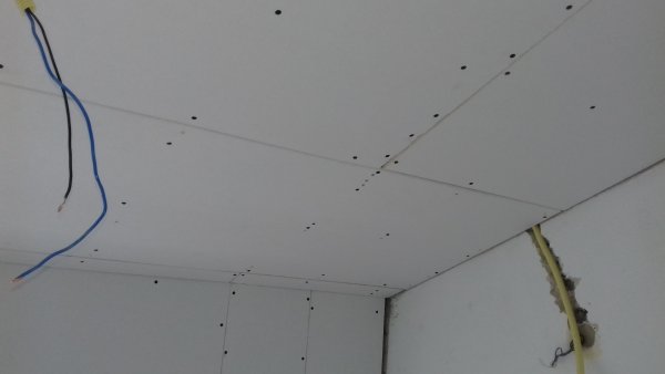

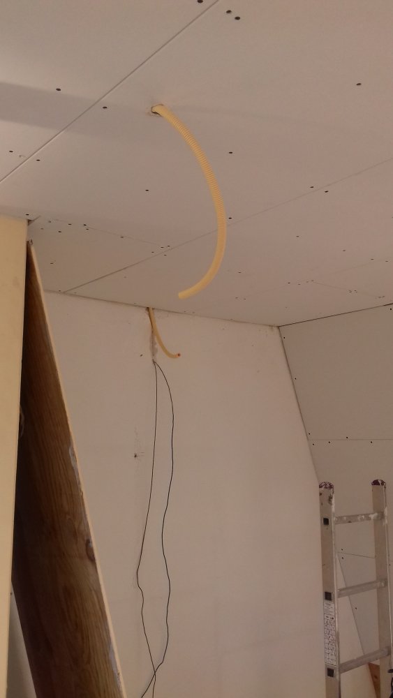

Vraagje, waar komen de draden vandaan die uit het plafond steken? Toevallig uit een lasdoos, die nu boven het gips zit?
Hessie, bedoel je dat eerst de lasdoos moest worden geplaatst en dan de gipsplaten?
Ze komen vanaf de wand, ik wil licht in het midden van het plafond. Op foto 1 zie je dit goed.
De vraag is eigenlijk, of er een lasdoos boven het gips zit.
Verder zorgen dat je op papier garantie krijgt tegen scheuren, met de vermelding dat je al voor het stucen je zorgen hebt geuit over de constructie.
Nee die mag er juist niet zitten. Lasdozen moeten bereikbaar blijven.
Nogmaals, zorg dat je garanties op papier krijgt, en maak nu foto's. Ik ben bang dat je ze nodig zult zijn :(
Dus dan is het goed gedaan? (er zit geen lasdoos in het midden van het plafond)
Ik heb een foto toegevoegd ter verheldering.
En gaat hetzelfde bedrijf die dit heeft aangebracht het ook stuken, of is dat een ander bedrijf?
NEE HET IS NIET GOED GEDAAN!!!!!!!.
De norm is daar helder over:
Elke inbouwleiding moet eindigen in een aansluitdoos, een buis uit plafond of wand is niet toegestaan er moet altijd een doos zitten.
Een leiding mag ook nooit in een hoek lopen.
Inderdaad, Headhunter. De draad naar de lamp moet in een doos eindigen, was mij nog niet opgevallen. Ik was vooral gefocust op de beruchte verstopte centraaldozen...
Op foto 3 zie je de tweede plaat vanaf het kozijn achteraan nog in een juiste regelmaat geschroefd. Daarna wordt opeens de afstand te groot.
