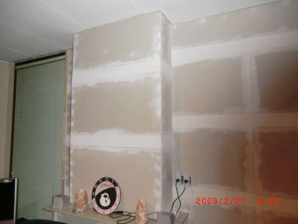

Ik heb de schoorsteen gesoleerd en afgewerkt met gipsplaat .

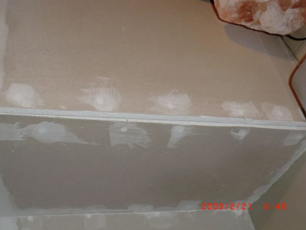

Maar de gipsplaten sluiten op de hoeken niet goed op elkaar aan is hier nog iets aan te doen .

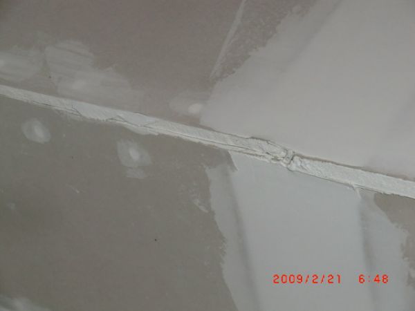

Heb met het al met gipsplaat vuller geprobeerd maar dit wil niet goed breekt gelijk weer af of je krijgt het er niet op dat het er gelijk weer afvalt heeft iemand een idee oe ik dit goed kan krijgen .
Anders moet er maar een afwerk latje tegen maar dat vind ik niet zo mooi .
Heb wat foto,s geplaatst hoop dat het wat duidelijk is .
groet rakker

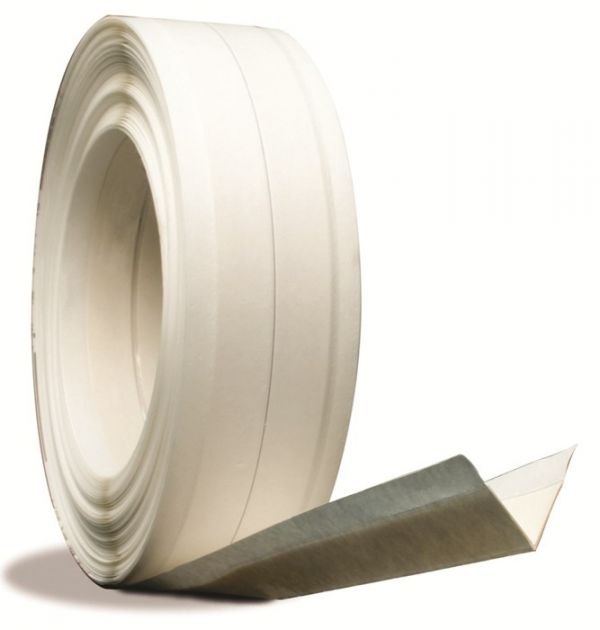

Voor stucplaten heb je speciale hoeken voor.
Hoef je alleen maar even af te pleisteren.
Dat heet flexcorner, en dat zijn metalen strips op papier geplakt.
Dit zit op een rol, en speciaal voor dit soort doeleindes gemaakt.

Die flexcorner is er juist voor gemaakt, dat je niet hoeft te stuken.
Die moet je nadien even glad zetten met de plaat, net zoals je met de schroefgaten en de naden hebt gedaan.
Daarna even een heel fijn schuurpapiertje er overheen halen, en je hebt een spiegelglad afgewerkt resultaat.
Met alle andere soorten profielen, zul je juist wel moeten stuken.
