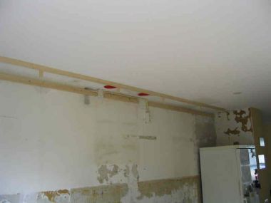

Ik ga de koof maken van geschaafd vuren en gipsplaat. Geschaafd is gladder en daar kunnen de platen strak tegen aan.
Het plafond is beton en de muur is ook beton. Er komt een balk tegen de muur in de volle lengte. En er komt een balk tegen het plafond in de volle lengte. Met kleine balkjes hang ik dan nog één balk over de lengte.
Dus drie bevestigingsbalken. Lijkt een stevige constructie te worden!

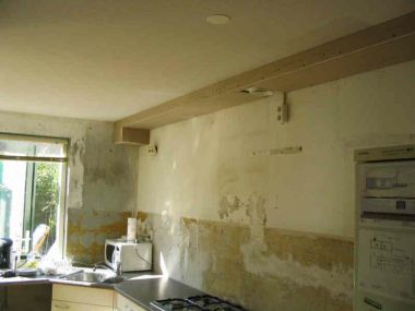

Van internet een foto voor een beetje idee:

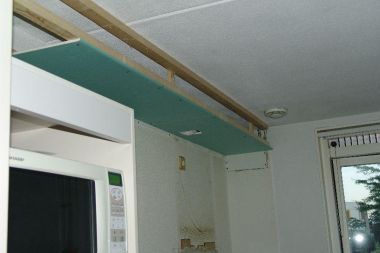

De koof is klaar! Moet nog wel door de stucadoor onder handen worden genomen...
Voor het eerst gewerkt met slagpluggen (8 mm dik, 6 cm lang).
Balken van geschaafd vuren gebruikt van 2,5 x 4.5 cm en van 4,5 x 4,5 cm.
In overleg met de stucadoor stucplaat gebruikt.
Zie hier het resultaat.
