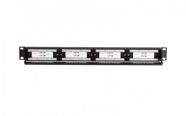

Het gaat mij er voornamelijk om dat ik elke kabel netjes kan vastzetten voordat ik hem in een bocht wegleid, zonder dat dit een spanning zet op de klemmetjes waarin de aders vastzitten.
The headhunter
Alle frames die ik tot nu toe tegen ben gekomen hebben daar een mogelijkheid voor.
Als je even zoekt, dan vind je deze.
Ik vond hem in 1 keer.
Als je goed kijkt, kun je hier de kabels met een tyrap vast zetten via de gaten onder in het paneel.

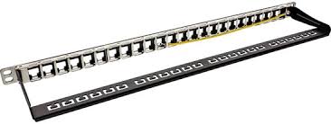

The headhunter
Dat zijn geen gaten, van boven zie je een beugel op een afstand van ca 10cm van de montage strook.
De andere uitvoering van trekontlasting heeft naast elke 6 connectors een oog zitten, de kabel gaat dan van de connector naar links of rechts met een trap aan dat oog vast.
De laatste vind ik mooier, daar zet je losse outlets in van het gewenste type.
