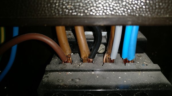

Ik ben met de groepenkast thuis bezig. Nu zag ik dat achter de hoofdschakelaar wordt afgetakt naar een andere groepenkast verderop in huis. De draad die naar de groepenkast loopt is een gewikkelde 6mm2, de kabel die naar de andere groepenkast loopt is een massieve 4mm2. Deze zitten samen achter een schroefklem op de hooftschakelaar. Is het beter om ze samen in een geïsoleerde krimhuls te persen?

Nee, 2 verschillende diameters kan je niet persen, en geslagen en massieve kern al helemaal niet, en ze mogen ook niet samen in een klem.
Beide vervangen voor vds 6mm en twintig huls.

30m kabel ongezekert is niet toegestaan.
Je zal een beveiliging voor die kabel moeten zetten.
Sxnder
Die kabel naar de andere meterkast hoort niet op de hoofdschakelaar te worden afgetakt maar via een (selectieve) zekering te lopen.

Groepenkastgroepen 16A, aanvoerende draad afgezekerd 25A. Dan moet ik de hoofdaansluiting ook laten ophogen lijkt mij (3x25A op dit moment).

Wat je zou kunnen doen is de 2e groepenkast opheffen, en alle groepen in de hoofdkast plaatsen. Iedere groep moet dan wel een eigen kabel krijgen naar de meterkast.

- Dus met nieuwe 6mm2, in plaats 4mm2, naar andere groepenkast.
- De kabel met 25a zekeringen afzekeren
- Hoofdaansluiting ophogen naar 3x40a.

Waarom zou je de kabel naar de onderverdeler vervangen voor 6mm²? De enige reden dat Vonkenboer dit naar mijn idee voorstelde, is zodat je twee gelijke aders hebt waar je een twinhuls op kunt persen. De draden zitten straks niet eens meer in dezelfde klem dus dit lijkt me niet meer relevant.
4mm² voor 25A over 30m klinkt voor mij wel prima (zonder tabellen te raadplegen en/of te gaan rekenen). Een en ander hangt wel af van het isolatietype (PVC of XLPE) en de installatiemethode, dus als je het precies wilt weten moet je wat meer details delen. ;)

Het is een Ymvk-mb pvc 5x4mm2.

Volgens de letter van de wet zijn dat inderdaad je mogelijkheden. Ik zou dan voor optie 1 kiezen.
Persoonlijk vind is het altijd een dilemma, selectiviteit is er niet voor de (brand)veiligheid maar puur om te voorkomen dat een hele kast spanningsloos raakt. Om daarvoor naar 3x35 te gaan, is financieel niet te verdedigen.
Technisch gezien is er geen enkel bezwaar de kabel naar de woning met 3x20 voor te zekeren in de hoofdkast.
