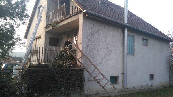

Ik zit te kijken naar mogelijkheden voor geveldoorvoer omdat de cv ketel hier in de kelder/begane grond komt te hangen. Scheelt een hoop geld en werk ivm pijp naar dak.
Ik lees dat meerdere merken hier geen enkel probleem mee hebben en ook gewoon bijbehorende geveldoorvoer setjes verkopen.
Probleem zit hem alleen vaak in de situatie lees ik. Zag bijvoorbeeld dat remeha eisen stelt als afstand naar ramen en hoeken.
Dit is een vrijstaand huis. Uitgangspunt zit ver genoeg van de hoek.
Ik heb foto bijgevoegd.
De geveldoorvoer zou ongeveer een meter hoger uitkomen dan waar de pijp nu de muur door komt.
Die kleine raampjes daar beneden gaan sowieso nooit open.
Die kleine boven gaat waarschijnlijk dichtgemaakt worden.
De glazen blokken wordt een normaal vast raam.
Ziet iemand hier problemen voor een geveldoorvoer?
Dit is trouwens nog betere foto van de oude gevelschoorsteen. De ketel die er nu aan hangt is van begin '90 jaren.
Dus waarschijnlijk niet te gebruiken met een nieuwe ketel? Het is wel een dikke pijp. Terwijl de pijp van ketel door muur niet zo dik is.
